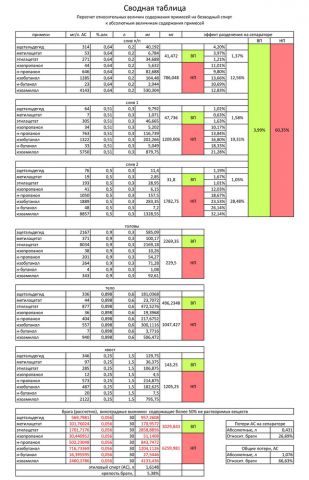

127L Опубликовано 22 марта, 2017 Опубликовано 22 марта, 2017 Так наверно табличка сохранилась где-то? Могу сюда ее перезапостить. Относительно браги солидарен с Алексеем, - я не понимаю как сделать ГХ браги содержащей более 50% НРК, - если ее перегнать, то состав изменится, возможно конечно это не принципиально, но это факт. Что бы прекратить балаган, - надо спокойно, выяснить какие законы природы лежат в основе того или иного метода, провести сравнение эффективности методов для выполнения поставленных задач, а то получается, либо микроскопом гвозди забиваем, либо из пушки по воробьем стреляем. Я бы начал с ТТ, а то народ путается, что это такое, чем отличается от ФТ и от чего зависит количество ТТ в НК. Далее если будем говорить о НК надо разбираться в том, от чего зависит разделяющая и удерживающая способность НК. Потом перейти к ТК и понять как там с удерживающей способностью. Вопросов на несколько форумов в итоге и все ради того чтоб установить "истину" - работает стакан или нет? Я предложил, проверить практикой, а не "теоретическими рассуждениями" методику, проверить не с целью поставить ее на пьедестал, а с целью выявления слабых мест. В ответ полетели фразы про "коммерсов", кстати многие тут так или иначе "коммерсы". Короче со всего форума - два человека заинтересовались. Подождем что у них получится. 2 Раствор коварен!
alexeyT Опубликовано 22 марта, 2017 Опубликовано 22 марта, 2017 (изменено) [member=127L], 1. Полная табличка, к сожалению, только на видео.... но там она ползет.... 2. возможно конечно это не принципиально, но это факт. все равно. лишние эфиры появятся при ЛЮБОЙ перегонке. так что вовсе НЕПРИНЦИПИАЛЬНО а вот с ТАКОЙ браги делать ГХ напрямую - заведомо нерепрезентативно... что и видно невооруженным глазом. Подождем что у них получится. если по тому же сценарию - так и результат ПРЕДСКАЗУЕМ.... Изменено 22 марта, 2017 пользователем alexeyT 1

Garik80 Опубликовано 22 марта, 2017 Опубликовано 22 марта, 2017 1. Полная табличка, к сожалению, только на видео.... но там она ползет....Леш, я выложил где и ГХ. Три файла в сообщении. Не стал мазать по теме. 1 "Когда уходят герои, на арену выходят клоуны". (Генрих Гейне)
alexeyT Опубликовано 22 марта, 2017 Опубликовано 22 марта, 2017 (изменено) [member=Garik80], Пасиб токмо там на теле спиртуозность не исправлена. на 0.898 и, следовательно, последняя табличка некорректна Изменено 22 марта, 2017 пользователем alexeyT

Добровар Южный поток Опубликовано 22 марта, 2017 Автор Опубликовано 22 марта, 2017 Вот таблица. тел. 89654225555 "Южный поток"
