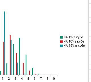

Виктрыч Опубликовано 24 марта, 2017 Опубликовано 24 марта, 2017 Вот ещё картинка из под телефона. Смоделирована заливка куба 35 оборотов. ИА до отбора не добирается и тусуется в колонне. Т.е забутка ИА в системе не меняется. Идёт отбор только спирта. Пока. Градация та же вполтарелки. Дальше ещё интересней Вдогонку. Немножко коммента.В кубе 35 оборотов. Максимум ИА на входе колонну 102 попугая из 180.( закинул 1.8% от спирта в куб.Условногротескно) Отбор ИА бессмысленен.Отогнали до 10оборотов. максимум ИА на 1тарелке. 64попугая из тех же 180. При спирте 57.Ну и досушили куб до 1процента. ИА 57 при спирте. 35%.Внимание! Не учтены объемные соотношения куба и тарелки. Т.е если слить залпом с тарелки то это далеко не треть ИА. Если куб 30л а тарелка 30мл то считайте сами. Гы.Хотите снова про козу. Но другую. Дорога к обеду ложка, К ночи дорог унитаз.

Виктрыч Опубликовано 24 марта, 2017 Опубликовано 24 марта, 2017 Это имеет отношению к принципам отбора чего то из чего то. Основы самогоногона. Данные высосаны из Циганковых. Руководство по ректификации спирта. Просто обработана картинка II-10 только с другого ракурса. За сепаратор спасибо. Не верю я в его целесообразность. Совсем. Сори. 1 Дорога к обеду ложка, К ночи дорог унитаз.
127L Опубликовано 24 марта, 2017 Опубликовано 24 марта, 2017 Данные высосаны из Цыганковых, отректификованы и предложены к употреблению, но к сожалению они мимо кассы. Даже комментировать нечего. Пить теоретический самогон, например у меня желания нет ни какого. Напрасно владелец "умного телефона" не сходил по ссылке. Раствор коварен!

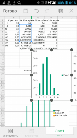

Виктрыч Опубликовано 24 марта, 2017 Опубликовано 24 марта, 2017 (изменено) [member=127L],Даушшш(в смысле одни шипящие) Я же твою картинку вырванную из Циганкова оцифровал. И с предыдущей страницы. Кривые загнал в Эксель. Он нарисовал диаграммы. Тогда и мелкомягкого тоже драть. Как Сидорову ... Третья коза пошла. Изменено 24 марта, 2017 пользователем Виктрыч Дорога к обеду ложка, К ночи дорог унитаз.
127L Опубликовано 24 марта, 2017 Опубликовано 24 марта, 2017 (изменено) [member=Виктрыч], мою картинку это какую? козы у тебя блуждают в трех соснах забей в свой "умный телефон" - в кубе 4% алк, ИА 0.02% - это на старте, потом смоделируй что будет в жбане и в стакане по спирту и ИА, сравним теоретический самогон с реальностью :) Изменено 24 марта, 2017 пользователем 127L Раствор коварен!
Виктрыч Опубликовано 24 марта, 2017 Опубликовано 24 марта, 2017 На .25 посчитал. Ты что уже переиграл? Дорога к обеду ложка, К ночи дорог унитаз.

Виктрыч Опубликовано 24 марта, 2017 Опубликовано 24 марта, 2017 Со спиртом завтра.Это ИА по тарелкам на глаз. Если точнее то завтра. И со спиртом нужно смаштабировать. Иначе график в телефон не влезет по высоте. С учётом .02 залили и включили. Или все рассосалось и в кубе .02? Дорога к обеду ложка, К ночи дорог унитаз.

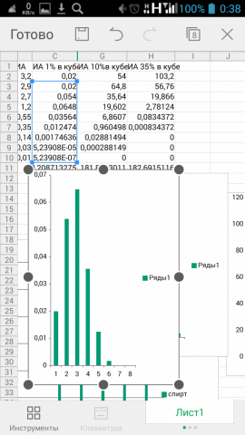

Виктрыч Опубликовано 24 марта, 2017 Опубликовано 24 марта, 2017 (изменено) Да вот уже настрополился копию экрана делать. Это при условии что все устаканилось и в кубе .02ИА. Если нужно по второму варианту то дели ровно на 10. так совпало. Т.е получается что при 4 оборотах спирта в кубе почти весь ИА в трубе. В процентах. Сколько конкретно в граммах нужны размеры железа. Изменено 24 марта, 2017 пользователем Виктрыч Дорога к обеду ложка, К ночи дорог унитаз.
127L Опубликовано 24 марта, 2017 Опубликовано 24 марта, 2017 вот название вам покоя не дает, - подозрительно это мне ССЖ это типа компрессии, - когда у бухгалтера баланс не сходится, что он делает? Т.е получается что при 4 оборотах спирта в кубе почти весь ИА в трубе. ок, давай это запомним, и как придет ГХ того что было слито из стакана подобьем бабки, ОК ? если угодно, могу тебе в личку табличку скинуть сводную по ГХ продукта Вадима, подумаешь может что подправить в алгоритме расчетов нужно ? Раствор коварен!

Виктрыч Опубликовано 24 марта, 2017 Опубликовано 24 марта, 2017 (изменено) ещё раз напомню что расчёт без размеров. Т.е ёмкость куба равна тарелке. И проценты посему не равны грамммам там и там. Решаемо. Будут деньги будут и стулья. Но деньги вперёд само собой. Гы Изменено 24 марта, 2017 пользователем Виктрыч Дорога к обеду ложка, К ночи дорог унитаз.
