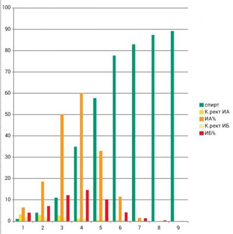

Виктрыч Опубликовано 24 марта, 2017 Опубликовано 24 марта, 2017 Телефон нарисовал распределение сивухи в зависимости от спиртуозноти. Можно сказать по физическим тарелкам с КПД 50%. Может кому пригодится? 1 Дорога к обеду ложка, К ночи дорог унитаз.
alexeyT Опубликовано 24 марта, 2017 Опубликовано 24 марта, 2017 [b][member=Виктрыч][/b], Валер.... у РУДИ все это разрисовано было лет 5 назад... практически по всем компонентам и тарелкам.... Оттуда и НУО пошли...

capsolo Опубликовано 24 марта, 2017 Опубликовано 24 марта, 2017 [member=Виктрыч], это получается надо со второй сливать, потом спирт выдавит с 3 и 4 вниз.
127L Опубликовано 24 марта, 2017 Опубликовано 24 марта, 2017 [b][member=alexeyT][/b], если верить телефону, под 1 тарелкой НП нет вообще, а что же ты сливаешь через УПОЖ ? на счет моих логов, твой тон совершенно не располагает к общению, - если твои расчеты не подтверждены практикой - грош им цена. я когда лог писал, делал это не для того, чтоб тут выёживаться, - делал это исключительно для себя, чтоб понять процесс который мне не знаком ставлю 100 против одного, что этот процесс незнаком абсолютному большинству тут отписавшихся если хочешь продолжения банкета, чуток сбавь обороты, а то ведь не понятно пока к чему придем в результате, з.ы. владельцу телефона стоит прочесть последний абзац стр. 349 "Технология спирта", Д.Н. Климовский и Ко, 4-ое издание 1967 год Раствор коварен!

Виктрыч Опубликовано 24 марта, 2017 Опубликовано 24 марта, 2017 [member=capsolo],А фиг его знает. Посчитана работа на себя при 1% спирта в кубе. А остальной на тарелках. Концентрация ИА при этом на второй в 30раз от куба. Цифры из графика Циганкова. Шас пересчитаю допустим при 10 оборотах куба Дорога к обеду ложка, К ночи дорог унитаз.
