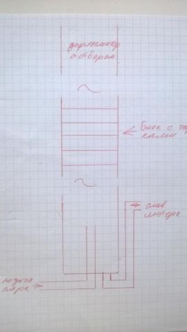

Kasperys Опубликовано 23 марта, 2017 Опубликовано 23 марта, 2017 (изменено) Вот принципиальная схема (пар имеется в виду спиртосодержащий) Изменено 23 марта, 2017 пользователем Kasperys

Виктрыч Опубликовано 23 марта, 2017 Опубликовано 23 марта, 2017 [member=Kasperys],На картинке между вводом пара и приемом Лютера должны быть нарисованы тарелки. Или насадка. Иначе почти все с куба в каналью. Имхо Дорога к обеду ложка, К ночи дорог унитаз.
Kasperys Опубликовано 23 марта, 2017 Опубликовано 23 марта, 2017 (изменено) [member=Виктрыч], там под давлением пар будет вверх идти только так. Тарелки/насадка над ним. Срисовал схему с америкоса как рассмотрел. Изменено 23 марта, 2017 пользователем Kasperys
Виктрыч Опубликовано 23 марта, 2017 Опубликовано 23 марта, 2017 [member=Kasperys],Тогда наверно просто не обозначен ввод браги. Я и принял ввод пара как спиртового. Упс. Дорога к обеду ложка, К ночи дорог унитаз.

Пчёл Опубликовано 23 марта, 2017 Опубликовано 23 марта, 2017 А нормальный рабочий чертёж данного девайса есть?Как буфер польский,полгода ля-ля,а в глаза ни кто не видел.Слава Нидерланду,единственный человек,реально продемонстрировал все виды колонн.Да и то,потом,за его труды,его и обхаили.Почему чертеж прошу?Так только кнутом щелкать,чертежи не нужны.Если это сверх секретная разработка,то тогда не надо.Одним словом,чертёж в студию!
Добровар Южный поток Опубликовано 23 марта, 2017 Автор Опубликовано 23 марта, 2017 [b][member=Пчёл][/b], Это что шутка, чертеж в студию, может дать ключ где деньги лежат. Зачем тебе чертеж? хочешь скопировать? 1 тел. 89654225555 "Южный поток"
Пчёл Опубликовано 23 марта, 2017 Опубликовано 23 марта, 2017 [member=Добровар],Сказать чесно,не повериш.Соврать?За чем,если я ректификаторщик.(Не обижайся,долго писать не хочу,поэтому так и ответил.)
serafh Опубликовано 23 марта, 2017 Опубликовано 23 марта, 2017 я ректификаторщикНа фото все понятно и разборчиво и без чертежей, тем более сепаратор в стадии разработкиИ возможны изменения. Но одно понять не могу, зачем тебе чертёж, если девайс тебе не нужен? Сообщение отражает мнение автора (imho)
Kasperys Опубликовано 23 марта, 2017 Опубликовано 23 марта, 2017 (изменено) [member=Виктрыч], ты все правильно понял. Загляни в блок американца. Там девайс подключен к 200 литровой бочки стоящей на костре)). Тут смысл скорее всего в том, что идёт первичный барботаж в верхней части промежуточного куба, которым выступает по сути низ колонны, а уже через низ жидкость с повышенной сивухой плавно вытесняется через гидрозатвор. А сверх промежутый деф и насадка (камешки) ;) Но косяк этой схемы опять таки в головных и т.п. зато бурбон будет забористым)).[member=127L], понимаешь, вот на эксперименте у Вадима в колонну поступает 42 пар, сверху забирает 90, снизу забирает 92. Куда вода из пара делась если нет слива в куб? Или есть ещё допслив в каналью? Вот это интересно, а ты ГХ. По сути колонна прекращена в сивушную колонну из набора БРУ, поэтому ГХ ожидаем и не хватает ещё 1-2 колонны для комплекта Изменено 23 марта, 2017 пользователем Kasperys
127L Опубликовано 23 марта, 2017 Опубликовано 23 марта, 2017 и не хватает ещё 1-2 колонны для комплекта это ж периодика, в БРУ каша не лезет Будет стенд, будут логи, - я главное хотел спросить, - тебе понятен смысл затеи сбрасывать из стакана до отбора голов и что после этого стакан можно использовать как НУО, а можно не использовать? это является коммерческой тайной опять, двадцать пять, - что является тайной? методика? нет, она не продается - нарисовать две трубы сложно, или что? чертеж моего девайса тебе подойдет? он из двух дымоходов сделан, выложить? Раствор коварен!
Garik80 Опубликовано 23 марта, 2017 Опубликовано 23 марта, 2017 является коммерческой тайной не может являться таким. Пока нет изделия, как мне объяснили. Это пока не товар. "Когда уходят герои, на арену выходят клоуны". (Генрих Гейне)
Пчёл Опубликовано 23 марта, 2017 Опубликовано 23 марта, 2017 Что бы знать как работает ,к примеру радиоаппаратура,нужна схема электрическая(одна из моих проффессий).Что бы собрать что то,нужна монтажная(это ещё одна).Чтобы понять,нужен макет( это вообще здорово).В данном случае,имеем трёх слепых невинных девочек и голого мужчину.
