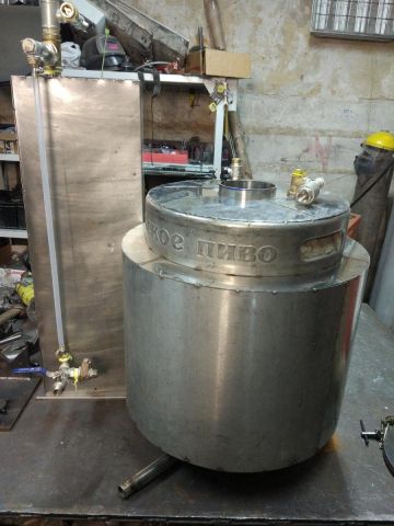

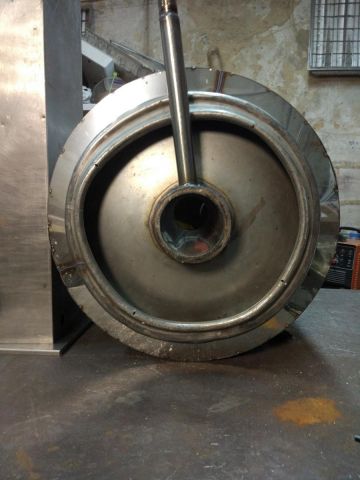

kiliwin Опубликовано 6 января, 2018 Опубликовано 6 января, 2018 Всем привет! Добрался все таки до газового котла курсы кройки и шитья уже прошел Фотографии в альбоме «15 кВТ», автор kiliwin на Яндекс.Фотках 1 оборудование самогонщика и пивовара силикон и утеплитель

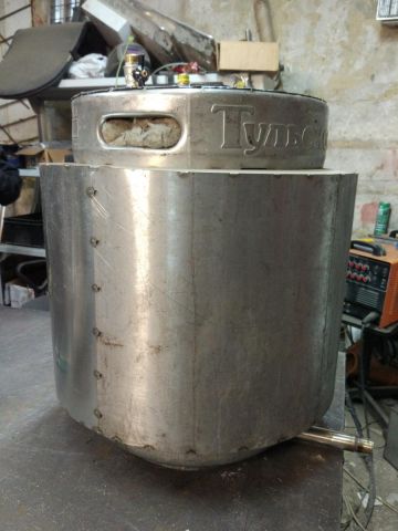

kiliwin Опубликовано 7 января, 2018 Опубликовано 7 января, 2018 после швейных дел - зачет по работе с полиуретаном ну и плотницкое дело... а какой же паровоз без колес? 4 оборудование самогонщика и пивовара силикон и утеплитель
Jollier Опубликовано 7 января, 2018 Опубликовано 7 января, 2018 похожая железка. под нагрев горелкой. ноп) 1
kiliwin Опубликовано 7 января, 2018 Опубликовано 7 января, 2018 [b][member=Jollier][/b], Володь, площадь отъема тепла не маленькая? оборудование самогонщика и пивовара силикон и утеплитель
Jollier Опубликовано 7 января, 2018 Опубликовано 7 января, 2018 [member=Jollier], Володь, площадь отъема тепла не маленькая? Попробуем, Андрей!) У соседа такой на дровах третий год пашет. Только у него труба внутр меньше...
Naruto Опубликовано 16 января, 2018 Опубликовано 16 января, 2018 (изменено) стоит еще на выхлоп перегрев пара организовать? Так работают конденсационные газовые котлы, КПД их выше прилично до 15 % от обычного. Если ты будешь охлаждать выхлоп, то поправишь карму в глазах ГРИНПИС и проч. озабоченых глобальным потеплением и экологией, так как в атмосфнеу не полетит куча вредной шняги, но будут конденсироваться все те говны, что в выхлопе (пар с кислотами) и для сбора этих кислых говн придется делать сборник, если не сделать то вся эта говняха будет стекать в топку, попадать на горелку и аЦки все закоксуется вскоре... В сборник засыпают сорбент с раскислителем (не обязательно) ну и придется промывать/вычищать сблорник периодически (сливать это в септик без раскисления кактегорически не рекомендуется - сдохнут бактерии перерабатывающие продукты жизнедеятельности человека ) в канализацию общую можно, но с сильным разбавлением водой (карма вернется к обычному состоянию, так как все те говны ты сольешь в грунт в итоге, что то же весьма для природы вредно, исключение раскисление в спец сорбенте и грамотная утилизация, что ты вряд ли будешь делать ибо весь смысл экономический теряется. Изменено 16 января, 2018 пользователем Naruto
kiliwin Опубликовано 17 января, 2018 Опубликовано 17 января, 2018 [b][member=Naruto][/b], перегрев пара я организовал(карма +1) сколько точно отнял температуры от выхлопа замерить еще не получилось, но на глаз градусов 5 наверное всего - так что выхлоп со 140 градусов упал до 135... (карма -1) вообщем остался при своих :) оборудование самогонщика и пивовара силикон и утеплитель
Naruto Опубликовано 19 января, 2018 Опубликовано 19 января, 2018 Ты пробовал КПД котла своего посчитать в принципе? сколько газа расходуется на нагрев воды... я подозреваю, что он не то что бы самый высокий (те есть есть куда работтаь в плане эффективности огневого нагрева, а потом уже браться за кондесацию паров в дыму)
kiliwin Опубликовано 20 января, 2018 Опубликовано 20 января, 2018 [b][member=Naruto][/b], нет - КПД еще не считал не готов еще котелок куда этот паравоз подсоединяется оборудование самогонщика и пивовара силикон и утеплитель
gws1 Опубликовано 22 января, 2018 Опубликовано 22 января, 2018 Так работают конденсационные газовые котлы, КПД их выше прилично до 15 % от обычного. Коллега, осмелюсь заметить, если перегревать водяной пар отходящими газами, то конденсационного режима не получится, не сконденсируется вода, которая получается в результате экзотермической реакции соединения углеводородов с кислородом воздуха. Конденсационным газовым котлам жизненно, не побоюсь этого слова, архинеобходим низкотемпературный теплоноситель, как то вода для тёплого пола, воздух, который циркулирует внутри помещения. Точка росы смеси пара и газов, образовавшейся в результате горения, ниже 56*С, так что, к сожалению, нам не светит желаемое повышение кармического потенциала... А чтобы снизить уровень шума, нужно либо избавиться от его источника - эжекционной горелки, либо закрыть этот узел экранами(глушителями, как у огнестрельного оружия ). 1
Naruto Опубликовано 27 января, 2018 Опубликовано 27 января, 2018 (изменено) перегревать водяной пар Перегревать водяной пар есно не выйдет, а вот предподогревать воду подаваемую в парогенератор, вполне получится , тем самым КПД котла можно повысить. Я не писал про перегрев пара это ты додумал, я писал, что если охлаждать выхлоп, то будет конденсат кислотный образовываться .. Изменено 27 января, 2018 пользователем Naruto

kiliwin Опубликовано 20 апреля, 2019 Опубликовано 20 апреля, 2019 [b][member=Jollier][/b], инжекторная - шумная у меня такая на 15 кВт - рядом разговаривать только криком как на казане - нормально, но надо площадь теплообмена нормальную оборудование самогонщика и пивовара силикон и утеплитель
Jollier Опубликовано 20 апреля, 2019 Опубликовано 20 апреля, 2019 [member=Jollier], инжекторная - шумная у меня такая на 15 кВт - рядом разговаривать только криком как на казане - нормально, но надо площадь теплообмена нормальную думаю, как, ангелы, сахалин 2 на 32 квт поставить.
