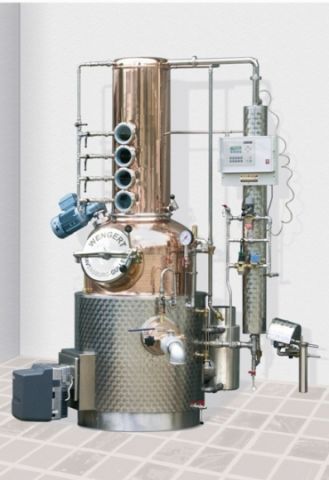

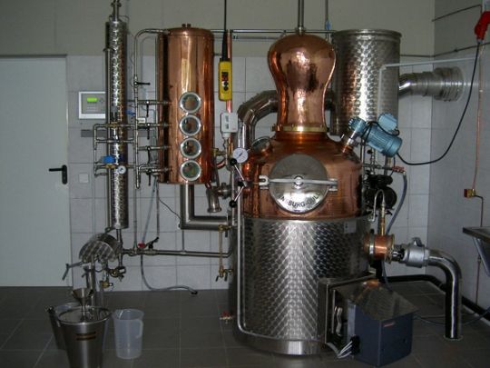

Engineer_111 45 Опубликовано: 2 февраля 2017 Топка в рубашке, горелка от котла, дымоход. 1 Цитата Поделиться сообщением Ссылка на сообщение Поделиться на других сайтах
БайбаК 1 215 Опубликовано: 2 февраля 2017 [b][member=Engineer_111][/b],это твоё? красотища))) Цитата Поделиться сообщением Ссылка на сообщение Поделиться на других сайтах
Engineer_111 45 Опубликовано: 2 февраля 2017 Байбак, шутишь? Мне до такого не дожить ))) Цитата Поделиться сообщением Ссылка на сообщение Поделиться на других сайтах
