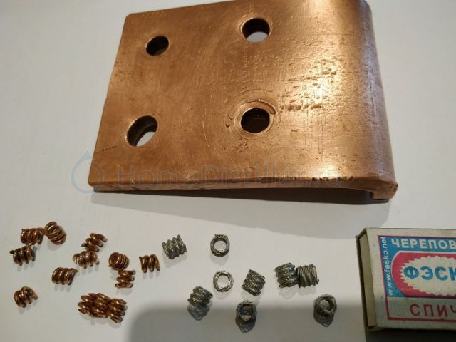

В качестве идеи (сам не проверял; возможно, кто-то захочет проверить):
Делать "кольца рашига" из такой медной ленты. На оправке свернул цилиндр, отрезал ленту. Должно быть быстро. Цилиндр получится с "прорезью"
Так понимаю,что толщина этой фольги в максимальном размере 0,2 мм.На сколько перегонов её хватит?

Для инфо: Цена 1кг ленты - меньше 1000р. Толщина до 3мм. Выгоднее использовать ленту потоньше; её и ножницами легче резать. С др стороны, подбирать толщину, чтобы не "износилась" от чистки
По ссылке на Али увидел максимальный размер 0,2 мм Х 20 мм Х 1 м

У холодильщиков можно поискать трубки.Или в скупке проволоку и трубки.
У меня пружинки из медного провода накрученные самостоятельно.Провод 5-ти жильный.Толщина одной жилы 1,5 мм.Друг провод подогнал.
Для перегона из браги(любой) в СС,подвешиваю в кубе напротив выхода из куба кусок толстой медной шины,а в царгу засыпаю медные пружинки.
При дробном перегоне эта шина в жидкости,а в царге крупная СПН из нержавейки

Если учесть что медь расходуется, то СПН в качестве сероуловителя роскошь. Проще и разумнее накрутить Лессинга, или СЦН из медного кабеля 1,5мм2.
07.03.2023 в 15:28, okun сказал:
+100500 . Забыл добавить об удобстве - медь нужно будет пересыпАть/травить/промывать и тд . СПН может помяться куда сильнее , чем провод/трубка/полоски .

Наверняка соизмерима со спиральками из провода , я имел ввиду более мелкие размеры . Мне медь нужна для нейтрализации запахов , с этим прекрасно справляются спиральки , накрученые из медной проволоки 1.5-1.8мм на оправку 7мм . Проволока попалась задаром , накрутил себе 1л+ , - хватит очень надолго .

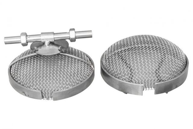

02.03.2023 в 16:48, Михаил40 сказал:
Пыжи и путанки есть.
А эти купил-понравились и рекомендовали.
Не велики деньги.
Держатся в царге плотно.Насадку удерживают.Проходу пару не мешают.
Тарелочку с зубцами можно ампутировать,что многие и делают.
В правом ампутировал две проволочки и использую его в другой царге,тоже как удерживатель насадки.
А называется этот девайс-концентратор флегмы.Это наверное многих ввело в заблуждение-зачем он мне.
Добрый вечер. А какое количество насадки может надежно удерживать такие девайсы не проверяли? Просто сам таким владею, тот что с тарелочкой ставлю вниз. СПН медь 4*4 в царге 50см 2" держит хорошо, но есть в планах использовать 1м, вот хотелось бы понимать удержит или нет. Может есть у кого опыт применения таких.
9 часов назад, Сергей сын Ивана сказал:
удержит или нет.
Удержит легко.
13 часов назад, Сергей сын Ивана сказал:
Так это легко можно проверить,засыпав царгу насадкой.Естественно сделав это над тазиком,чтобы не собирать потом по полу СПН.Засыпал насадку,потряс царгу и удостоверился в надёжности данного девайса.
Я думаю-запросто.Кольцо там из толстой нержавейки и оно разрезное.Принцип  распорной пружины у него и плюс оно достаточно широкое и не сможет провернуться.
Есть такие и на 3 " ,но там ещё надёжнее конструкция за счёт добавления распорных винтов в нижнем концентраторе.

Верхний пыж ни к чему, насадку поднять вверх, кривой "концентратор" флегмы убрать и будут ладушки.
Не велики деньги.
А где такие покупал?
1 час назад, Vladoff сказал:
Покупал на Авито.
Можно и у СиВ.
Называется концентратор флегмы нижний,верхний.
В поисковике задай название и найдёшь,где купить ближе и дешевле.
А возможно и сам сделаешь,если аргон есть и сетки маненько нержавеющей.

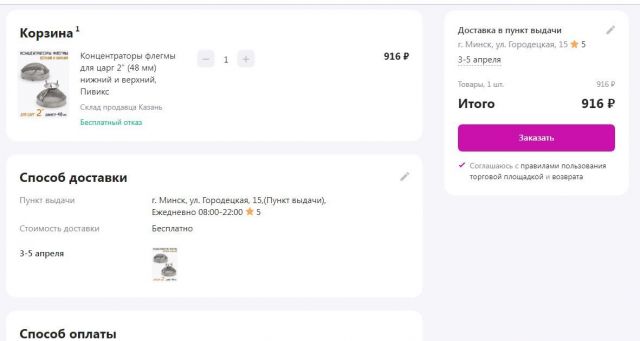

23 минуты назад, Vladoff сказал:
нашел на wb за 11$
Да уж,цены у вас пипец....
Я покупал по 285 руб./шт.
