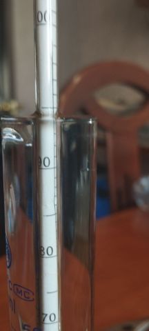

@baltis попробовал ещё один эксперимент . Поставил опять царгу 3 дюйма , медная рпн(как и стояло в 1,5) и засыпал ее медными спиральками , ровно столько , сколько было в 1,5 . В итоге получилось настроить . Параметры на стх 10/4, по запаху - вроде норм . С коррекции ровно 92

1 час назад, Polotence сказал:
Наверное, маловата крепость, припахивать будет. Но это как фломастеры, - на цвет и вкус все разные )) У меня уже семь месяцев стоит зерновая 92% в стекле на щепе. И аэрацию делаю, и добавил ваниль, чернослив, херес, всё равно хвостов многовато и никуда они не деваются. Очень похоже на дешманский вискарь, типа Fowler's.
2 часа назад, baltis сказал:
Мне нравится, уже кг 300 так переделал, но на 1.5 дюйме :) вот кстати на 5х5 СпН получился хвостатый .
