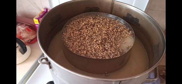

Я гоню кашу с баком меньшего размера вставленного в куб. В основном солод, но пробовал и кашу пшеничную. Главное кашу не разваривать, а осахарить при 65°, когда попробовал запарить, то кашу уже не отделить от жидкой части. Этот способ подсмотрел на Ютубе, правда автора уже не помню.
