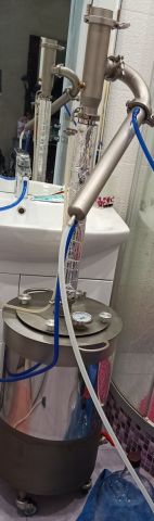

@Марк S Посмотрел на фото....долго....
возврат,то что в диоптре ни
о чем,течет флегма,а куда и сколько не могу понять
Каким образом посчитать ФЧ только можно догадаться,дальше
куб не утеплен,вывод теплопотери не посчитаны
дальше РМ ка китайская на подачу мощи не имеет симмистора,подача скачет как хочет.
и это только на первый взгляд!!!
И это факты!
13 часов назад, Марк S сказал:
уже как только не изголялся с конфигурацией аппарата и отбором,
делов не будет на этом железе
