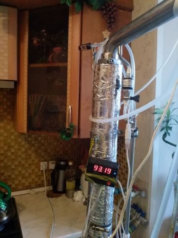

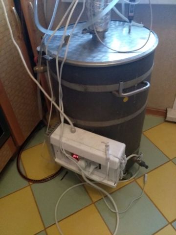

Доброго времени! Вчера и сегодня пытался на коротыше выжать питейное в белую. Не удалось.
Куб 30л., царга 0.4м d50, СПН3.5 (вчера засыпь 40см, сегодня 30см), УПО, холодильник КТ(вертикальный), ТЭН 3.75Вт, РМВ-К, ТП куба 60Вт. СС 38% (солод).
Играл настройками по мощности и по отбору тела. Продукт выходил 96+ вчера, а сегодня при 30см СПН - 94+. Пока нагоню нового СС для дистилляции, хочу понять где косяк.
Вчера: Нагрев 1.5квт / отбор 1л.ч. = 96+, увеличив отбор, получаю залет по t  в царге. Термометр в 25см от низа насадки. Возвращаю отбор на 1л./ч. Прибавляю мощность, получаю плевки из ТСА.
Сегодня: Ссыпал 10см насадки. Нагрев 1.67кВт, начал отбирать со скоростью 1140мл/ч, далее прибавил до 1380мл/ч и затем прибавил до 1560мл/ч.
Результат: 95-94%. Измеряю АСП3, разница по крепости в трех отборах почти незаметна.
Из дополнительных сведений: давление в кубе 5мм рт.ст. (от тонометра), Плевки из ТСА при добавлении мощности ( вода из холодильника холодная, плевки идут).
Куда копать? Насадку ссыпать уже нет смысла? Мне кажется, просто чувствую, что холодильник - это слабое звено системы. Он самодельный, длина 40см, д50, пять трубок д10мм.  При нагреве 1.2-1.3кВт слышен барботаж внутри.
Сегодня, при отборе хвостов попёр ИА и после него, примерно на 97гр. в кубе, полез аромат солода. Тишкина-итишка, почему?!? в конце только?
   Разбавление до питейной крепости и анализ трех проб на запах четко формирует утверждение - исходника не чувствуется. Сладковатый аромат есть, но зерна нет.
Может ещё чего не учитываю?
1 час назад, roscon сказал:
ТП куба 60Вт
ты точно их посчитал?
сколько? если до 0.3-0.5 то и пох.
в конце только
есть такое дело.
на спн 3.5 тяжело на дистилляции работать.
попробуй другие подходы
1.отобрал головы, прямоток до 90 в кубе, работа на себя минут 15 и добор хвостов.
2.купаж 20-30% солодовой на прямотоке  +  80-70% ндрф зерновой
2 часа назад, roscon сказал:
СПН3.5
Слишком мелко для коротыша...для спн3.5 d50 \ h 2000мм\500мл отбор
как то так:pickeat:
52 минуты назад, Valera0943 сказал:
ТП куба 60Вт
Куб утеплен мощно. Вода, нагрев 1кВт. Несколько замеров делал. Скорость 1.5л/ч. По формуле получились потери 59Вт.
55 минут назад, Valera0943 сказал:
скачок мгновенный 0.5 и попёр в верх. Отбор сразу пережимаю.
57 минут назад, Valera0943 сказал:
С прямотока мне в белую грязновато, а НДРФ тоже ещё надо научиться. Там такая же ситуация как и на коротыше. При засыпи 75см, мощности 1.8кВт колонна плюётся и фонтанирует в потолок через ТСА.
