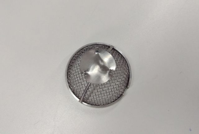

А стаканного типа не подойдет?
Если  над стаканчиком  установить  вот такой  концентратор, то  вполне  всё работает  сносно ))))
