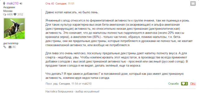

Naruto Опубликовано 28 октября, 2016 Опубликовано 28 октября, 2016 (изменено) а он состоит на 2\3 из несоложенки ... Может завести тему если кто такой солод обнаруживает, то и распространителей сурогата озвучивать? Я сталкивался с аномально малым выходом на солоде+несоложенка, но грешил на косяки с затиркой и дрожжи, а может оно вон оно что... По выходу с добавлением ферментов (сибфарм) у меня всегда чуть больше выходит, чем просто солод без ферментов. В зеленый солод, перемолотый мясорубкой, стал добавлять ферменты с год назад, разницы во вкусе не заметил от слова совсем, выход увеличился процентов на 20. (я ращу в теплом помещении, солод растет быстро, мясорубка размалывает влажный солод видимо не очень качественно, отсюда проблемы с осахариванием полным) выход без ферментов с зеоеного солода (ячмень) обычно около 0,28 - 0,3 с ферментами 0,33-0,36. На мой скромный взгляд солодовый дистиллят если все получилось правильно, ароматнее и вкуснее (более питкий) чем дистиллят из зерна+ферменты (без солода)..., но это такое имхо, каких то неприятных вкусов я в зерновом дистилляте на ферментах не чувствую , вкус просто более "плоский", а аромат слабее. Холиварить тут бессмысленно, особенно с ортодоксами ... Я вообще не понимаю людей настойчиво навязывающих свое мнение, ну высказал один раз свое "ФИ" и хватит, зачем сраться и доказывать что-то кому-то ? Каждый может сам попробовать и решать , что и как лучше для него. Изменено 28 октября, 2016 пользователем Naruto 5

Naruto Опубликовано 3 ноября, 2016 Опубликовано 3 ноября, 2016 (изменено) [member=gabriel 61], и нафига постить ссылки на форум , вход на который закрыт для многих здесь присутствующих??? неужели лень скопипасить то , что хотелось донести? не надо спорить, каждый напиток, как и технология, имеет право на жизнь многие даже не попробовали на ферментах ставить, но отрицают, вроде "сам не слышал - Рабинович напел"... Имхо ферменты проигрывают 100 % солоду, только в одном - зерно надо разваривать, отсюда всякие возможные трудности, например каша может убежать (пшеница любит ацки пениться) , затор густой может встать колом. Для затирки солода не обязательно иметь какое то оборудование специальное, даже ПГ не обязателен - мешок для фильтрации и можно затирать кипятком, отжимать дробину и гнать брагу в любой скороварке, с зерном такое не прокатит. те солод предпочтительнее если нет оборудования для работы с зерном. Изменено 3 ноября, 2016 пользователем Naruto

Naruto Опубликовано 3 ноября, 2016 Опубликовано 3 ноября, 2016 (изменено) Неправда. Вход гостем никому не возбраняется. Заш Я гостем "ныкаться" не собираюсь, тем более , что надо для этого что-то сделать с браузером, который упорно логинится сам, я слишком "стар" и горд для таких манипуляций ... Мак210 пишет о выходе спирта. Он периодически пишет всякую теоретическую хню, которую впаривает своим студентам, но в данном контексте его размышления совпадают с моими наблюдениями, правда я писал о зеленом солоде собственного рощения, к белому солоду известных производителей у меня претензий по выходу нет. Изменено 3 ноября, 2016 пользователем Naruto
