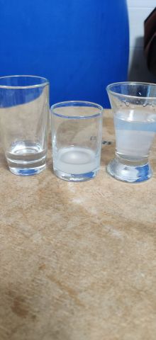

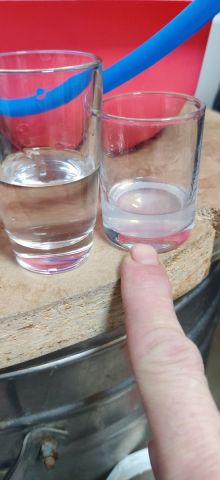

Валдис Опубликовано 7 ноября, 2021 Опубликовано 7 ноября, 2021 Сейчас Отгабриеливаю кукурузу на бурбон,так вот первые плевки 50-100 мл. даже на 5 и 6 перегонах,после разбавления мутнеют дальше пробовал разбавлять,чисто,как слеза.

Naruto Опубликовано 9 ноября, 2021 Опубликовано 9 ноября, 2021 07.11.2021 в 18:08, Валдис сказал: Сейчас Отгабриеливаю кукурузу на бурбон,так вот первые плевки 50-100 мл. даже на 5 и 6 перегонах,после разбавления мутнеют дальше Головы при разбавлении мутнеют, но при этом многие приятно пахнут в низкой концентрации, тут надо больше на вкус ориентироваться, а так понятно, что первые плевки будут головы (пока нагревается испарение голов уже идет еще до кипения они повисают внутри куба в виде паров и потом с начавшимся бурным испарением вылетают первыми, есть метод вентиляции внутрикубового пространства при разгоне (продувают куб воздухом) и тогда голов вот таких первых практически нет. 1
