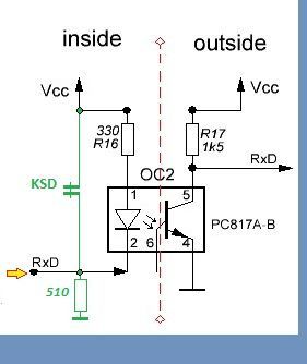

esc Опубликовано 11 ноября, 2025 Опубликовано 11 ноября, 2025 В 05.11.2025 в 14:46, Alexgo сказал: хочу прилепить датчик безопасности (ksd нормально замкнутый) на трубку тса колонны В 05.11.2025 в 16:07, Zapal сказал: Можно с помощью нагрузочного резистора - организовать любую логику срабатывания.. на нагрузку, на разрыв - абсолютно не меняя прошивку... Как вариант.
esc Опубликовано 12 ноября, 2025 Опубликовано 12 ноября, 2025 В 11.11.2025 в 08:50, Alexgo сказал: Вопрос с аварийным отключением по датчику ksd без костылей пока открыт. Без костылей никак. Костыль #1 (геморройный): уговорить РМВ-К поделиться с тобой программным кодом вращающимся в его мозгах; изучить код, внести нужные изменения; вернуть модифицированный код в черепушку РМВ-К. Костыль #2: аппаратными средствами проинвертировать сигнал от НЗ Ksd (нормально закрытый делаем нормально открытым). Шагаем дальше. ИМХО, Ksd на ТСА + РМВ-К - не панацея в плане ТБ. Ситуация: по какой либо причине ТСА запарил; нормально закрытая Ksd-шка размыкает контакты; РМВ-К "понимает", что-то пошло не по плану, пора тушить нагрев; следует команда на закрытие симистора; последний, ехидно улыбнувшись, продолжает выдавать на ТЭН полную мощу, ибо...; ибо его симисторный организм пробит накоротко... Мораль сей басни такова: раз связка Ksd + РМВ-К не гарантирует отключение нагрева, то... то геморройный вариант костыль #1 не лучшее решение; а вот костыль #2, например реле, и проще и эффективнее; контакты реле не только отправят команду на РМВ-К, но...; но и подстрахуют РМВ-К, например отключением контактора, или УЗО "по диагонали"; а если для питания Ksd использовать БП автоматики, ну той которая управляет процессами получения нашего продукта, то... то при накрытии БП медным тазам, автоматом отключится и нагрев. 1

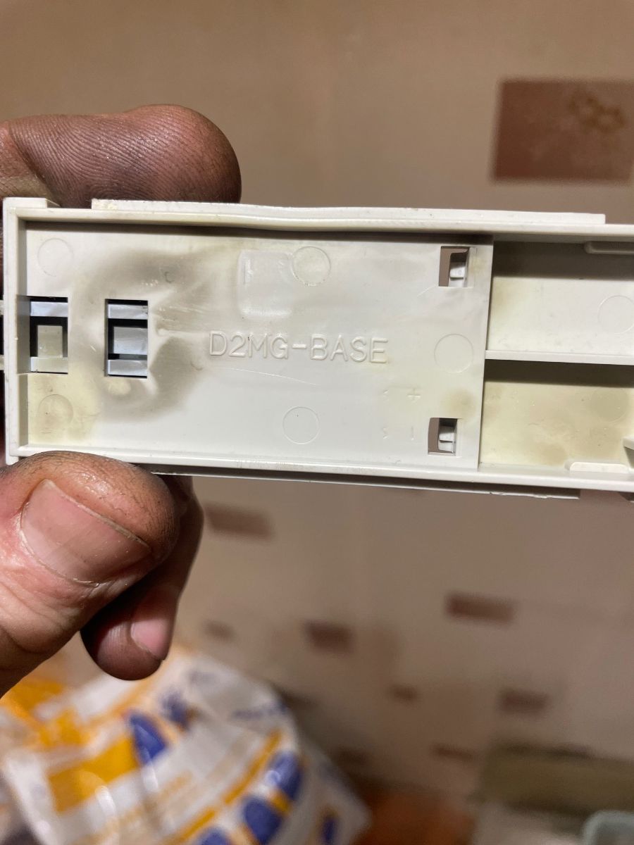

Alexgo Опубликовано 12 ноября, 2025 Опубликовано 12 ноября, 2025 @esc @ser64 есть такая фраза из к.ф. «Только живая рыба двигается против течения» не нужно беспокоиться что я там чего-то натворю с рмвк, в конце концов это уже мой экземпляр устройства с которым я могу делать что угодно и как захочу. По поводу не знания кода, да он не доступен для пользователей но теперь мне он собственно и не нужен, это будет полезно производителю улучшить существующее устройство путём редактирования участка кода ( железо в принципе уже под это готово), так же на будущее подумать об модернизации, добавить вай фай например, по темам уже видел приставку делают для рмвк. В корпусе места дохрена под это. То что горит время от времени я уже писал и фото есть, только видимо у кого-то подгорает когда появляются неприятные сообщения об устройстве @esc при общении выяснилось что пин err был предназначен но не реализован как раз на контроль пробитие триака, если это доделать то возможный косяк с пробитием триака будет зарегистрирован устройством и рмвк выключится, то что можно на безопасность использовать узо это я знаю, это просто, надежно, скучно и не интересно

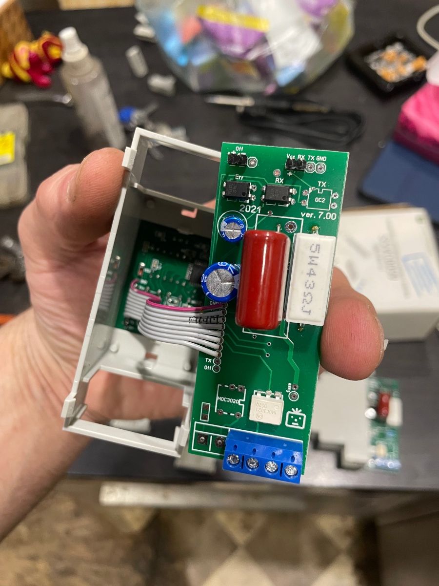

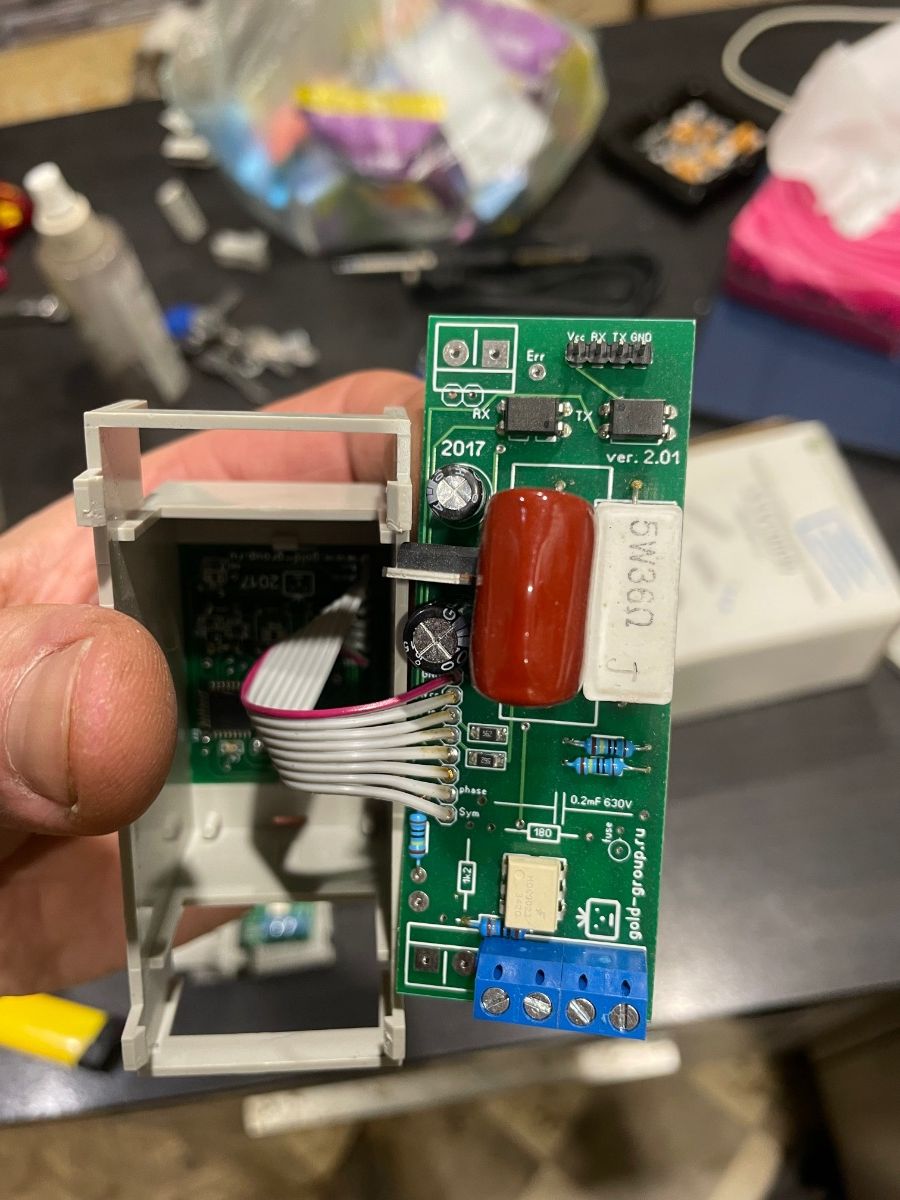

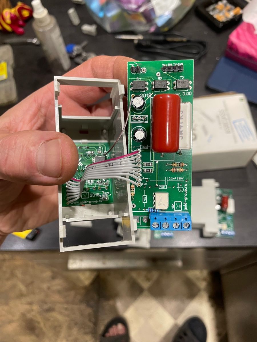

Alexgo Опубликовано 17 ноября, 2025 Опубликовано 17 ноября, 2025 Три разных силовых платы в блоках, сколько всего вариантов интересно?
ser64 Опубликовано 17 ноября, 2025 Опубликовано 17 ноября, 2025 (изменено) 7 разных прошивок, соответственно столько же отличающихся плат, не считая каких то ранних выпусков Верхняя 6, средняя 4, нижняя какая то старинная, но похожа на 5 Изменено 17 ноября, 2025 пользователем ser64 Автоматика для ректификации, дистилляции Сборка любой сложности "под заказчика"
Alexgo Опубликовано 17 ноября, 2025 Опубликовано 17 ноября, 2025 (изменено) @ser64 скорее всего 6 а не 7, в седьмом пункте то что в боксе стоит 2 версия Вольке надо продолжить серию, в таких корпусах сделать СТХ и asur, чип и там и там atmega8 Изменено 17 ноября, 2025 пользователем Alexgo
