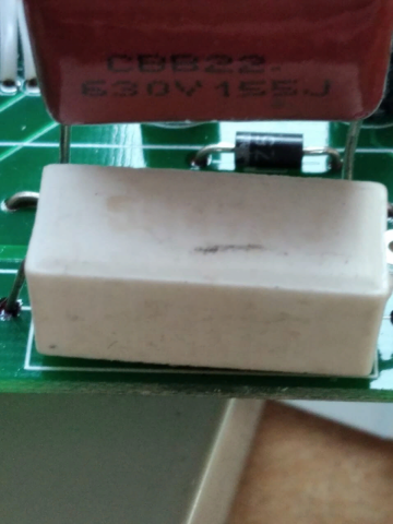

Train223 Опубликовано 2 декабря, 2021 Опубликовано 2 декабря, 2021 @Андрей О ... видно плохо, но такое впечатление, что нагрев снаружи был - с этой стороны никакого пакетника не стояло?
Андрей О Опубликовано 2 декабря, 2021 Опубликовано 2 декабря, 2021 (изменено) стоит 15А ,с таким же пятном рмв-к показания скачут,а то нормально всё Изменено 2 декабря, 2021 пользователем Андрей О
ser64 Опубликовано 2 декабря, 2021 Опубликовано 2 декабря, 2021 меняй автомат на качественный типа абб, легран и т п. Был свидетелем, как на автомате иек на входе 220 а выходило 38, после перещелкивания на время помогало Автоматика для ректификации, дистилляции Сборка любой сложности "под заказчика"
АВГ Опубликовано 2 декабря, 2021 Опубликовано 2 декабря, 2021 Вот все-таки вопрос- открыть не судьба? Там всего 4 защелки. Проще гадать на кофейной гуще, забивать тему и тестировать собеседников на догадливость?
Train223 Опубликовано 2 декабря, 2021 Опубликовано 2 декабря, 2021 16 минут назад, ser64 сказал: меняй автомат на качественный типа абб, легран и т п. Был свидетелем, как на автомате иек на входе 220 а выходило 38, после перещелкивания на время помогало Вот и я о том же - скорее всего на автомате контакты подгорели
deen Опубликовано 2 декабря, 2021 Опубликовано 2 декабря, 2021 Контактор вместе с прибором сфоткай. Разверните, чтоб на одном фото можно было увидеть повреждения
АВГ Опубликовано 2 декабря, 2021 Опубликовано 2 декабря, 2021 (изменено) Белая деталь - это мощный резистор. Он довольно сильно нагревается. Это особенность конденсаторных блоков питания. Судя по всему РМВ-к стоял в маленьком боксе и плотно зажатый между автоматами. Есть выход. Обеспечить воздушный зазор и поставить вентилятор. Ну и конечно это еще и то что говорят все - нагрев произошел извне. Изменено 2 декабря, 2021 пользователем АВГ дополнение
ser64 Опубликовано 2 декабря, 2021 Опубликовано 2 декабря, 2021 @АВГ Все ты правильно говоришь, но лучшая версия про нагрев извне.Поверьте опытному сборщику автоматики именно на РМВ-К. Этот регуль крайне трудно убить , а вот шаловливые ручки, не выполнение требований охлаждения и не качественные внешние компоненты ведут к подобным ситуациям. И конечно не исключаем процент брака процессора и радиодеталей. Качество плат и монтажа радиоэлементов не вызывает сомнений, знаю, имею опыт активного радиолюбителя 43 года Автоматика для ректификации, дистилляции Сборка любой сложности "под заказчика"
