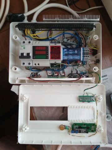

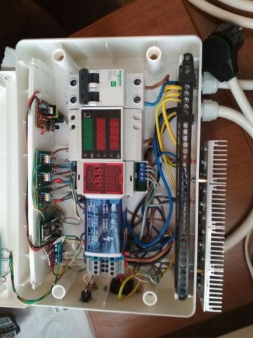

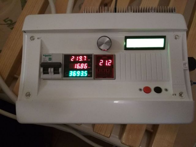

Я скрестил ежа и ужа. Ардуину и РМВ-К. В составе всякие готовые электротехнические штуки, Гвоздь всего РМВ –К, Остальное шелуха, это -  Ардуино  Нано, зарядка от телефона, всякие деталюшки из рассыпухи на макетных платах.
Цель – максимально снизить нагрузку на триаки, так как радиатора путнего не было под рукой, где купить не нашел, а где есть, ценник неадекватен. Поэтому в схеме 4 триака и 4 радиатора 45Х45Х18, на 1 пластине 50Х180Х3
Логика работы такая – при увеличении мощности сначала работает 1 из 3 тэнов (у меня версия ТЭНа 3 в 1). Управляется РМВ-К через UART. Достигнув 1/3 (33% мощности), включается соседний ТЭН, РМВ-К сбрасывает свой на 0. (в нашем случае 40 В). При достижении 2/3 мощности (66 %) включается второй, а РМВ-К снова свой отключает, при 100 % все включено на максимум. 4 тый триак управляет мешалкой. Она у меня работает разными циклами. Так как на 100 % работа только при разогреве, не долго, используется вся площадь радиатора, при снижении мощности семисторы отключаются, радиатор остывает, отключенным все равно, а тем, кто в работе легче.
Через час работы температура радиатора флуктуировала в районе 66 градусов. 68 не удалось дождаться.
При охлаждении включается режим OFF на РМВ –К, остальные тоже отключаются. Таким образом всякий нагрев исключен.
Китайский разноцветный счетчик позволяет понимать сколько Ватт реально подается в нагрузку.
Идея у меня давно такая зародилась. Но реализация получалась кривая, не хватало мозга на реализацию нормального регулятора. РМВ-К позволил мне самореализоваться :dancer:
А кроме того что я в программировании ардуин не шарю, я использую FL-prog.
Так что вот, как-то так, умные люди помогли мне реализовать свои бредни, огромное спасибо Вольке!  Хорошую штуку изладил!
Функции железяки описаны не все, там она еще может пищать, когда станет тепло или холодно, мешать по-разному. Управляется крутелкой, накрутил – нажал и готово - мощность выставлена, температура выставлена, жрет всякий DS18B20.
В этой моей железке (она не единственная) нет ни каких автоматик аварий. Можете меня к ритиковать, но я сторонник не отходить от оборудования далеко и надолго.
