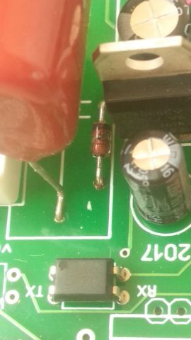

Serg_80 Опубликовано 18 августа, 2020 Опубликовано 18 августа, 2020 Продублирую сюда. Может кто что подскажет. У меня беда. Отключился РМВ-К. Схему питания проверил, всё приходит. Симмистр прозвонил, А1-А2 35-40мОм, А1-G 70Ом, А2-G 35-40мОм. Вроде всё нормально. Аккуратно разобрал регулятор, повреждениий нет. В чем проблема искать?
Serg_80 Опубликовано 19 августа, 2020 Опубликовано 19 августа, 2020 Продолжаю беседы с самим собой. Разобрался с питанием, сгорел стабилитрон. Осталось понять, какой искать, чтобы заменить. Никто не знает?
Serg_80 Опубликовано 19 августа, 2020 Опубликовано 19 августа, 2020 8 часов назад, hardvik сказал: На нем должно быть написано. Так то оно так, но он лопнул, и что там было написано, неизвестно.
АВГ Опубликовано 20 августа, 2020 Опубликовано 20 августа, 2020 Судя по тому что рядом стоит стабилизатор L7805-CV, это не стабилитрон а диод типа 1N4148.
Serg_80 Опубликовано 21 августа, 2020 Опубликовано 21 августа, 2020 20.08.2020 в 08:04, АВГ сказал: Судя по тому что рядом стоит стабилизатор L7805-CV, это не стабилитрон а диод типа 1N4148. Да нет, стабилитрон. Поменял, сегодня собрал, работает. 56 минут назад, abba сказал: А почему так происходит? Вот тоже интересно. Причина же должна быть.
ser64 Опубликовано 22 августа, 2020 Опубликовано 22 августа, 2020 Причина проста, брак конкретного стабилитрона. Тысячи регуляторов прекрасно работают не один год. Просто не повезло)) Автоматика для ректификации, дистилляции Сборка любой сложности "под заказчика"
Serg_80 Опубликовано 22 августа, 2020 Опубликовано 22 августа, 2020 Скорее всего. Я на регулятор и не грешу. С января 18 года работал, и сейчас опять в строю.
abba Опубликовано 23 августа, 2020 Опубликовано 23 августа, 2020 Serg_80 Привет. Имя у стабилитрона есть?
Serg_80 Опубликовано 24 августа, 2020 Опубликовано 24 августа, 2020 11 часов назад, abba сказал: Имя у стабилитрона есть? Привет! Есть. Стабилитрон 9.1В, 5%, 0.5Вт, DO-35/ https://www.chipdip.ru/product/bzx55c9v1?from=suggest_product 1
