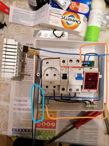

Proly Опубликовано 12 февраля, 2020 Опубликовано 12 февраля, 2020 Доброй ночи всем, а подскажите. Можно так, Если А1иА2. На нулевую шину и от неё в первую ячейку на рмв-к?
Мародер Опубликовано 13 февраля, 2020 Опубликовано 13 февраля, 2020 (изменено) Proly, Нет,нельзя... А1(синий провод от симистора) и вход 220,в первую ячейку...Смотри,внимательней схему на этой странице,по ссылке,либо на первой https://forum.grainwine.info/topic/1050-stabilizirovannyy-regulyator-moschnosti-rmv-k-s-tsifrovoy-indikatsiey/page/34/#comments Изменено 13 февраля, 2020 пользователем Мародер 1 Если не знаешь вкуса водки, то не поймёшь вкуса воды.
Мародер Опубликовано 13 февраля, 2020 Опубликовано 13 февраля, 2020 Proly,у тебя и УЗО неправильно включено в схему...После автомата(сверху вход 220-снизу выход),заводи провод на верхний контакт УЗО.С нижнего контакта УЗО на А1 и первый контакт РМВ-К.... На второй верхний вход УЗО - 220,с нижнего на правую шинку,от неё на розетку,на 2 контакт РМВ=К .На левую шинку А2,розетка и 4 контакт регулятора. В,общем всё перешебуршить надо,на мой взгляд... Вроде всё правильно описал... 1 Если не знаешь вкуса водки, то не поймёшь вкуса воды.
Proly Опубликовано 13 февраля, 2020 Опубликовано 13 февраля, 2020 7 часов назад, Мародер сказал: тебя и УЗО неправильно включено в схему У меня узо на входе или вводе. С него на автомат уже. С автомата фаза на правую шину. С узо ноль на левую.
Мародер Опубликовано 13 февраля, 2020 Опубликовано 13 февраля, 2020 4 часа назад, Proly сказал: У меня узо на входе или вводе Да,вчера недоразглядел,прошу прощения...Но по любому,ориентируйся на схему,по ссылке. 1 Если не знаешь вкуса водки, то не поймёшь вкуса воды.
