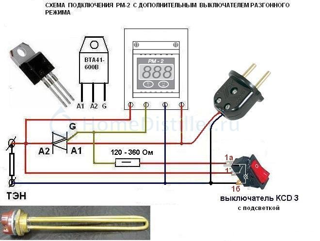

gavayec Опубликовано 15 декабря, 2019 Опубликовано 15 декабря, 2019 Работает уже год, отличное устройство. Брал самый обычный вариант. Сегодня нашел ещё 1 плюс от моей необычной схемы разгона (путем закорачивания АП-шкой триака, горит на табло ERR и триак холодный всегда при разгоне) можно легко калибровать напряжение если кому надо, так как я как раз закорачиваю контакты 1 и 4 не разбирая свою сборку. Выгон спирта с ним просто песня даже без автоматики. Раньше очень напрягали скачки напряжения.
evgeny_ch Опубликовано 15 декабря, 2019 Опубликовано 15 декабря, 2019 1 час назад, gavayec сказал: так как я как раз закорачиваю контакты 1 и 4 не разбирая свою сборку Тем самым закорачиваешь выход оптосимистора. Через резистор всё же правильней.

alexme Опубликовано 16 декабря, 2019 Опубликовано 16 декабря, 2019 21 час назад, evgeny_ch сказал: Тем самым закорачиваешь выход оптосимистора. Через резистор всё же правильней. Напиши подробней, пожалуйста, что закорачивать и номинал резистора.
тамбовский волк Опубликовано 16 декабря, 2019 Опубликовано 16 декабря, 2019 Спс всем за ответы.. в блоке стоит двух полюсной автомат ...в кладовой,, где гоняю проведён отдельный силовой провод с поставленным на него отдельно дифавтоматом..заземление итд всё есть.. вопрос собственно про триак..(( в детальках мало понимаю)) .К примеру фаза идёт через него...а он прикручен к радиатору который находится с наружи...если пробьёт триак,, фаза может попасть на радиатор??? А то так коснёшься случайно его и словишь КАЙфанчик.. Ведь по схеме и на фотках с первой страницы один провод идёт через автомат а второй напрямую к триаку и радиатору...и если по нему пойдёт фаза то в случаи " чего то",,,, она там и будет и автомат её не вырубит..С этого и возникает вопрос ..повторюсь.:: может фаза через триак попасть на радиатор..??? ((он ведь ни как не защищён ,Т,Е без корпуса,без земли.)))
alexme Опубликовано 16 декабря, 2019 Опубликовано 16 декабря, 2019 (изменено) Но мы ведь говорим о РМВ-К? Правда схема подключения та же. Какой ток будет идти через резистор или какой мощности нужен резистор. Какое напряжение будет на нагрузке? Я так понимаю 220В и выводы триака А1 и А2, как бы "накоротко замкнуты"? Изменено 16 декабря, 2019 пользователем alexme
texnar Опубликовано 16 декабря, 2019 Опубликовано 16 декабря, 2019 8 часов назад, тамбовский волк сказал: если пробьёт триак,, фаза может попасть на радиатор??? Не встречал триаки пробитые насквозь пока ...Как правило, выгорает полупроводниковый переход внутри. В серии вта корпус изолирован .Только в серии втв корпус соединен с проводником .Хотя встречал как то стабилизатор японский ,где вта были прикручены через слюду. Так как это был единичный случай, думаю ,что просто переходная модель была ,и слюду по старой технологической карте поставили .Хотя теоретически ,наверное, такое возможно. Но радиатор можно и заземлить ... 9 часов назад, alexme сказал: номинал резистора. Я ставил 5 ком. По мощности думаю 1 вт за глаза. Просто я керамический поставил, так как был крепеж к корпусу готовый и не хотел сопли лепить . 2
