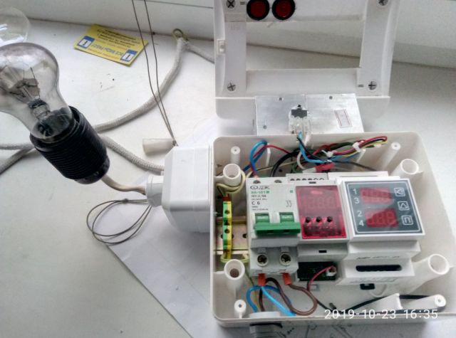

Приветствую!  Не подскажете ,есть ли рмвк сброс всех настроек ? Выбило триак, заменил, но пропал режим разгона. Вкл- показывает напругу , далее 2/3секунды и сразу в ячейку 0. Если напруга больше 127вольт выбивает узо,
Изменено пользователем ИгорьБел
1 час назад, ИгорьБел сказал:
Многие спрашивают, многие надеятся. Откуда информация не известно )) Нет никаких настроек и сбрасывать нечего. Надо выяснять почему выбивает УЗО. Регуль работал до вылета симистора?
Работал отлично 7 варок)
Хочу прикупить в запас ещё один, тот могу переслать поиграться покопаться)
