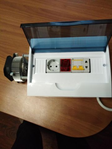

Всем привет. Собрал я все таки регулятор. Фотку скину позже. Вроде работает. Проверял на лампе накаливания. Возникли некоторые вопросы:

Вроде разобрался))) Вбил в прибор 3квт. напряжение 220, сопротивление не трогал(не знаю нужно ли самому менять эти показания) На самом тэне выбито 3 кВт. 220. Китайский блок тэн 3 по 1квт. Управлять буду всем тэном. Ещё вопросик есть разгон будет то же через рмвк, не повредит ли прибору если я ставлю ему 3 кВт. а выдать он их не может из за напряжения, мигает на 2.8 кВт., можно ли так разгоняться, жалко будет если поломаю.
Фото выложу. Вентилятор все таки поставил, но подал на него 5в., 12в. шумновато работает, ящик взял с запасом, 12в. блок питания туда затолкал, терморегулятор придут врежу в верхнюю крышку. Какие лучше разъёмы использовать для подключения датчика терморегулятора и электроклапана?
