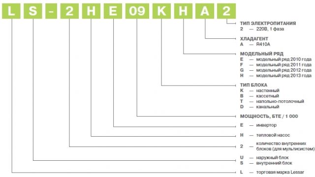

TRIA Опубликовано 29 ноября, 2018 Опубликовано 29 ноября, 2018 На предыдущей странице написано, что блок нужен не инверторный. Поясните пжст дремучему человеку, что имеется ввиду: импульсное питание или что то другое? И можно ли внешне (или по названию) определить подходит блок для наших дел или нет?
alx_sun Опубликовано 29 ноября, 2018 Опубликовано 29 ноября, 2018 можно ли внешне (или по названию) определить подходит блок для наших дел или нет фото с этого ресурса : http://wikikond.ru/vybor-oborudovaniya/markirovka-kondicionera.html 1
alexeyT Опубликовано 29 ноября, 2018 Опубликовано 29 ноября, 2018 тут вопрос иной.... а именно - КАК тспользовать. Одноконтурная система - нужно выкинуть внутр блок и основательно выпотрошить внешний, оставив только вентилятор и теплообменник 2-х контурная. просто расчехляется внутр блок .
TRIA Опубликовано 29 ноября, 2018 Опубликовано 29 ноября, 2018 Да х.з. как их обзывают, перед глазами коробка от внешнего блока фирмы IGC (но сделано в китае), маркировка RAC-12WHQ, у внутреннего то же название, только RAS
freezer41 Опубликовано 29 ноября, 2018 Опубликовано 29 ноября, 2018 [b][member=TRIA][/b], если инвертор то на наружнем блоке это написано в твоем случае это обычный старт-стоп 1
Naruto Опубликовано 29 ноября, 2018 Опубликовано 29 ноября, 2018 А при чем вообще инвертор/неинвертор это же отностися исключительно к компрессору, инвертор плавно регулирует компрессор, а не инвертор тупо вкл/выкл, а сами радиаторы одинаковые и в общем вентилятор то же такой же, как и на инвертре, подключается без оного и крутит на всю. Или я ошибаюсь? холодильник инверторный во всяком случае только управлением компрессора и отличается от не инвертора
