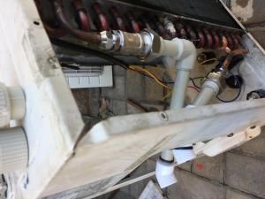

PavelSaratov Опубликовано 4 мая, 2018 Опубликовано 4 мая, 2018 (изменено) ротор параллельно земле? все в соответствии с инструкцией. соосность думаете? мне не на что ровняться, я как первопроходец. разобрал - на столе без крыльчатки жужжит гораздо меньше. полез 3 провода обмотку мерять (конденсатор не открутил ) сопротивления 86 86 164 86 и так далее. Под автономку надо в первую очередь холодильник затачивать, что бы у него проходное сечение было соотвествующее, а это либо крутить димрот из трубки минимум 8 мм внутренним сечением, либо КТ использовать (сейчас есть весьма бюджетные КТ по три тыщи на авито и при этом весьма мощные) Коллега, при всем уважении, вы вообще не о том. Поясню - жалобы на насос. Тянет свои по паспорту литров в минуту, но греется очень сильно, до отключения. Закралось подозрение, что копать надо по поводу времени бесперерывной работы, но в паспорте про это вообще ничего. На сайте емко - время продолжительное. Изменено 4 мая, 2018 пользователем PavelSaratov

alexeyT Опубликовано 4 июля, 2018 Опубликовано 4 июля, 2018 [b][member=PavelSaratov][/b], странные у тебя вещи происходят... я сделал с десяток автономок, на авторадиаторах и на кондеях , везди крутились циркули.... если гидросопротивление велико, тогда хоть какой ставь. перегреется и сгорит.... но изначально - я проверял СИСТЕМУ, на предмет падения производительности... если прокачка падала более чем в 3 раза(менее 200 л/час), я модифицировал именно СИСТЕМУ, а не дергался с насосом... это и перепайка трубок на кондее, и увеличение диаметра шлангов, и замена дефа , и ....(уж всего и не упомню)

PavelSaratov Опубликовано 4 июля, 2018 Опубликовано 4 июля, 2018 (изменено) я сделал с десяток автономок, на авторадиаторах и на кондеях , везди крутились циркули.... если гидросопротивление велико, тогда хоть какой ставь. перегреется и сгорит.... Вот смотри. У меня нет уже насоса - каюк ему, выкинул нахер недавно в ведро. Эту систему на малых расходах проталкивал не повышающий а циркуляционный 25/2 (Тот самый у которого ротор мокрый). Почему от него отказался - каждый раз была головная боль заполнить его (его крепление, и обвязка к нему с отсосом как из бензобака. Собрал раму как на фото, всю обвязку. Купил этот гамнонасос. Еще раз подчеркиваю - повышающий, чисто конструктивно у него ротор сухой а не как у циркуля. Далее - струя была вполне бодрая, пальцем не удержишь. Но грелся. Теперь по сопротивлению - как только что рассказал - на вообще пустом контуре состоящем из ведра 2 трубок от машински стиральной, обвязки (шаровые краны да тройничек отвода на отсос для заполнения) - ничего не было. 15 минут работы - все ппц. Теперь я конечно могуй пойти и купить 6 метров напор обратно циркуль - но мне придется все переобвязывать. Если и эта херня не взлетит я не знаю, опять тыщ под 6 в трубу? Я паял радиатор - там действительно может быть заужено сечение в трубке. Такая же трубка - сам димрот 1750 (Игоря который). На фото думаю видно - сопротивления у меня могут быть только в этих трубках. Вопрос практический - вот есть радиатор от кондиционерной установки - как я могу проверить , не заузил ли я сечение когда его запаивал? Осмопомпа (сотка, на 120 л/ч которая - не пятидесятка) прокачивает холодильник спирта и четыре(!) димрота по 3 метра из шестёрки.. Служит лет пять уже.. Ссылку можно? Я дуб дубом. Как ее вывести на 3/4 " соедниение? Она пластиковая? Блок питания в комплекте? Кирепится легко на стену скажем? Шумная сильно или нет? Работать часов 5 без перерыва может? PS Фото моей системы есть же здесь https://forum.grainwine.info/index.php/topic/1045-avtonomnaja-sistema-ohlazhdenija/page-6?do=findComment&comment=369528 Изменено 4 июля, 2018 пользователем PavelSaratov
PavelSaratov Опубликовано 4 июля, 2018 Опубликовано 4 июля, 2018 (изменено) Приделал старый oasis 25/2 к существующей обвязке - на входе димрота струя - как я ссу. Похоже надо взять 25/6 т.е. напор не 2 метра а 6 - и все должно пойти. Цена эксперимента 2300. Уже зубы сводит деньги тратить, но деваться некуда, все равно вариантов нет приехать к кому-нибудь и взять попробовать. Конструкция конечно из гавна и палок и с кучей ненужного, но черт с ним, если заработает, может быть когад нибудь в красивый вид приведу. Изменено 4 июля, 2018 пользователем PavelSaratov
leon013 Опубликовано 4 июля, 2018 Опубликовано 4 июля, 2018 Приделал старый oasis 25/2 к существующей обвязке - на входе димрота струя - как я ссу. Я так понимаю вход димрота это у тебя выход насоса. Если так, может насос не прокачался. Я экспериментировал и запускал насос вообще без всего, так вроде прокачался насос а расход никакой (причем расширительный бачек над насосом в 30 см, а выход из насоса обратно в бачек). включил - выключил, еще несколько пузырьков выскочило воздуха и вот тогда пошло дело.... Но понятно дело особого фонтанирования не стоит ожидать)) У меня радиатор по габаритам примерно такой же, при температуре +25 в тени, больше 1000 Вт не осилить моему. Он от какого то старого холодильного агрегата, еще советского. У тебя как? Автоматика для дистилляции и ректификации на PIC
PavelSaratov Опубликовано 5 июля, 2018 Опубликовано 5 июля, 2018 (изменено) Он не тянет. Сегодня пошел и купил с напором 6 метров аналог оазиса. На первой скорости вроде слабо греется . Сейчас лето - только поставил аналог ПВК на разгон. Буду смотреть. По идее чуть мощнее этот на первой скорости чем двухметровый. И прошлое лето - не справлялся. Но у меня в любом случае на 1 кВт колонаа работать будет (тарельчатая) так что не знаю как там если 2 например подавать. А так да - грешил что радиатор, а смотрю - из димрота итак еле течет. Смотри что получается по струе на насосе с 6 метров напора на разных скоростях Тут та времянка что я собрал с новым насосом - греется прилично на 3-ей скорости, не уверен до скольки градусов это нормально Система Бак - насос - димрот (в моем случае ХД4-1750) - радиатор. Подозреваю что сечения на грани. Может это и убило предыдущий насос - он напора куда поболее дает - соответственно гидравлическое сопротивление сильно возрастает. Сдувать будет, но тепловатый самогон на 1кВт будет по оыту предыдущих лет. Скорее всего засада в димроте - как я уже сказал - из него как писяет, даже когда отвернешь шланг прямо на его выходе. Изменено 5 июля, 2018 пользователем PavelSaratov
PavelSaratov Опубликовано 5 июля, 2018 Опубликовано 5 июля, 2018 (изменено) То бишь Naruto может и был прав - Игоря деф дает слишком большое гидравлическое сопротивление. А учитывая что это верхняя точка - тебе за счет насоса надо туда воду дотолкать и еще через него протолкнуть. Как только растет скорость расхода воды - совсем беда начинается. У меня радиатор по габаритам примерно такой же, при температуре +25 в тени, больше 1000 Вт не осилить моему. Он от какого то старого холодильного агрегата, еще советского. Сдается мне беда не в радиаоторе. Если ты посмотришь видео из предыдущих сообщений в этой теме - увидишь что у меня стоит - конденсатор купленный в магазине. Изменено 5 июля, 2018 пользователем PavelSaratov
