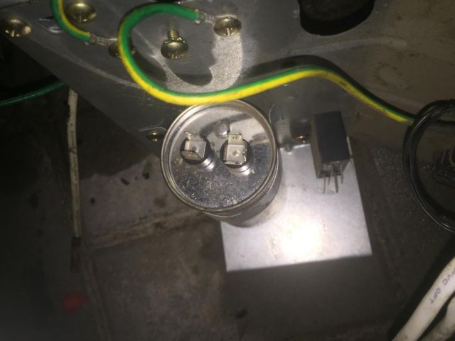

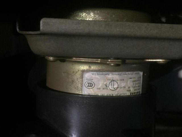

Naruto 1 661 Опубликовано: 31 июля 2017 Подскажите чайнику как подключить вентилятор блока кондиционера напрямую Фото вентилятора и потрохов прилагаю Цитата Поделиться сообщением Ссылка на сообщение Поделиться на других сайтах
dunn 18 Опубликовано: 31 июля 2017 Подскажите чайнику как подключить вентилятор блока кондиционера напрямую Фото вентилятора и потрохов прилагаю тот что большой это от компрессора, для вентилятора тот что поменьше. Схема у тебя дана на моторе. Цитата Поделиться сообщением Ссылка на сообщение Поделиться на других сайтах

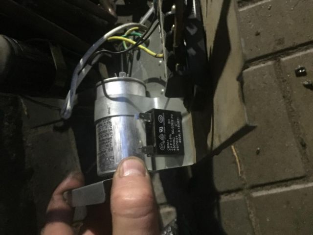

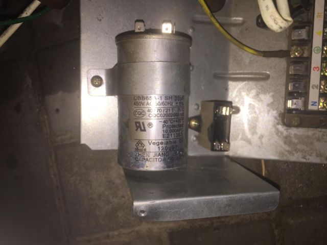

Naruto 1 661 Опубликовано: 1 августа 2017 На маленьком 4 контакта 2 из них отдельно, те по факту 3 контакта , так как правильно цеплять конденсатор ? Схема есть но я их не умею правильно читать На какой из проводов пожавать фазу? На желтый или на красный? Цитата Поделиться сообщением Ссылка на сообщение Поделиться на других сайтах
Naruto 1 661 Опубликовано: 1 августа 2017 C конденсатором разобрался, ноль (синий) провод вешается на одну сторону и красный провод на другую, на желтый фазу ну и есно ноль проходной . Вопрос к юзающим блоки кондиционеров, трубка 3/8 каким насосом продавливается? Есть циркуляционный, а есть напорный, напорный типа от осомоса (с предидущей автономки от усатого) тарахтит и имеет маленькую производительность, а еще к нему то же нужно пускатель собирать или очень мощный БП на 12 вольт подключать. Циркуляционный , имхо, не прокачает... надеюсь я ошибаюсь, на нем написано напор 4М. И еще что за резьбы на кондишены идут, чуть меньше чем сантехнические полдюйма.... вчера припаял , а блин 1/2 муфта не подходит.... теперь репу чешу где брать переходник или что то снова припаивать/колхозить из штуцеров. Цитата Поделиться сообщением Ссылка на сообщение Поделиться на других сайтах

Naruto 1 661 Опубликовано: 6 августа 2017 Запустил, 2,5 кВт жует без вентилятора, а вентилятор гад вырубается от перегоева... что делать с вентилятором? Цитата Поделиться сообщением Ссылка на сообщение Поделиться на других сайтах
Naruto 1 661 Опубликовано: 6 августа 2017 , разобрал мотор, непонятно почему греется... визуальнообмотки целы, никаких мех дефектов нет... Единственно, я его запустил через большой от компрессора у маленького отломились контакты... ... что посоветуете знающие люди? Цитата Поделиться сообщением Ссылка на сообщение Поделиться на других сайтах
Rtehnik 12 Опубликовано: 6 августа 2017 (изменено) Из-за большого конденсатора и греется. Всё должно быть в меру, например как масло в двигателе автомобиля. Изменено 6 августа 2017 пользователем Rtehnik Цитата Поделиться сообщением Ссылка на сообщение Поделиться на других сайтах
Naruto 1 661 Опубликовано: 6 августа 2017 [member=Rtehnik], а аргументировать без аналогий совершенно не уместных можешь? Емкость конденсатора каким боком вообще к межвитковому замыканию? Кондюк смещает фазу после пуска его можно отключить и мотор прекрасно крутиться дальше, более того и без кондюка мотор запускается если провернуть вал и при этом он мотор так же греется и минут через 15-20 вырубается... Вообще просил знающих отвечать, а не типа мимо шел чет надо сказать... собсно лиагноз поставлен где то обветшал изоляционный лак, визуально не видно, для проверки нужен мегаомметр (обычный мультитестер не покажет)... Лечится перемоткой или можно нагрев до 110 искупать обмотки в изоляционном лаке... В моем соучае воткнул другой вентилятор от первой автономки... Цитата Поделиться сообщением Ссылка на сообщение Поделиться на других сайтах
