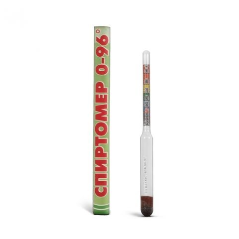

Glog Опубликовано 25 октября, 2016 Опубликовано 25 октября, 2016 спиртометр там утонул совсем... Спиртометр какой? Если как на картинке, надо поменять. Должен быть лабораторный АСП-3. Это набор из 3-х штук. Один меряет от 0-40, другой 40-70, третий 70-100. Не могут они все утонуть. Градусник проверь. На тающем снеге или льде и на кипящей воде. Ох уж эти сказочки! Ох уж эти сказочники!
Оксана Опубликовано 25 октября, 2016 Опубликовано 25 октября, 2016 Спиртометр какой? Если как на картинке, надо поменять. Градусник проверь. На тающем снеге или льде и на кипящей воде. спиртометр как на картинке - проверила на заводском спирте -показал 96 термометр проверила на льду - -2, во рту 37,1
