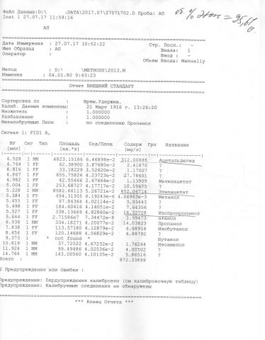

Александр956 Опубликовано 27 июля, 2017 Опубликовано 27 июля, 2017 До конца не уверен, что на нормальной царге ф42*750 с спн 4*4 вообще нуо нужен... Насадка сивуху сама придержит АлексейТ. https://forum.grainwine.info/index.php/topic/1016-poluchenie-distilljata-za-odin-otbor-otvoblivan/?p=262831 По мотивам вышесказанного, когда совпали возможности и желание, провел следующий эксперимент: Материалы и оборудование: 1. 42 литра сахарной браги (из 10 кг сахара). 2. Аппарат - клюшка и 75 см. высоты и 35 мм. в диаметре царга, собственноручно изготовленная АлексеемТ, наполненная 4 мм. спн. Процесс. Классический отбор продукта. Ручная регулировка. Головы капельками. Тело - до 95 град. в кубе 800мл. час, до 97 град. от 500 до 300. Голов отобрано 250 мл., до явного пропадания запаха. Получено тела 95% около 5 литров. Проведен анализ продукта с первой трети отбора. Ацетальдегидов и эфиров много, т.к. удалялись частично. Изоамилол 1,8 мг. Всего сивухи меньше 60 мг. на литр безводного спирта. Результаты анализа прилагаются. Если уделить должное внимание головам и подголовникам, второй перегон для получения НДРФ не нужен. 11 1 Вы не ошибетесь, если поступите правильно.

Александр956 Опубликовано 27 июля, 2017 Опубликовано 27 июля, 2017 Без. Для чистоты эксперимента. Постараюсь еще раз повторить с качественным отбором голов и подголовников, а затем и с мелом. 2 Вы не ошибетесь, если поступите правильно.
snab Опубликовано 27 июля, 2017 Опубликовано 27 июля, 2017 [member=Александр956], ну а я, чтоб навернякс, и цп поставил, и с нуо сливаю, и мел добавляю, и царгу до краев заполнил :) 1 «Не стыдно чего-нибудь не знать, но стыдно не хотеть учиться»
Александр956 Опубликовано 27 июля, 2017 Опубликовано 27 июля, 2017 [b][member=snab][/b], Ну и качество соответствующее получается. У меня только подтверждение теории. Вы не ошибетесь, если поступите правильно.
