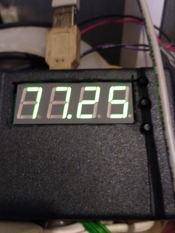

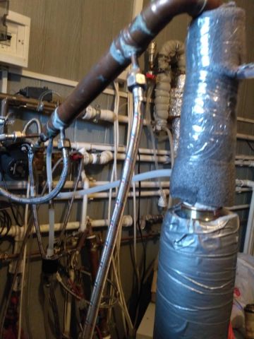

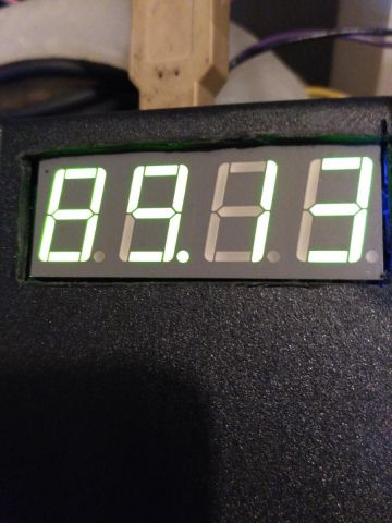

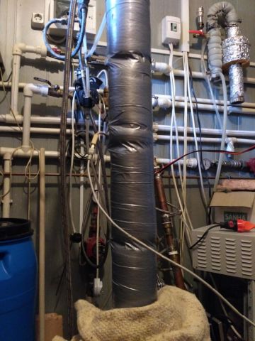

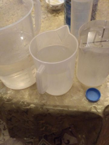

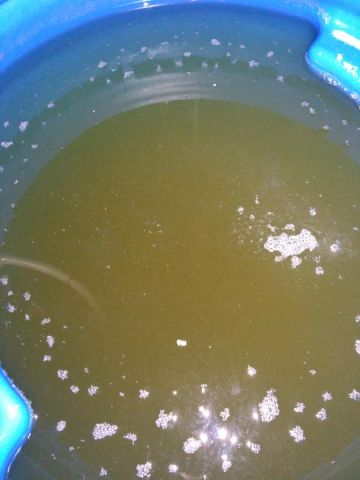

alexeyT Опубликовано 24 апреля, 2017 Автор Опубликовано 24 апреля, 2017 (изменено) Снаби-3 и Снаби-4. было около 78 л сахарной браги. с мелом. рН=4.7 2 перегона по 39 л с УПО выход. на каждом перегоне - около 300 мл голов(ас) - 3000 мл тела - 1200 мл (АС)сивуха + хвосты и на ректифицацию отправлено 6 л 96%+ ССЖ (5800 АС) получено - 350 мл голов 96.8% - 5 л спирта 96.7% - 2 л хвостов около 25% В оконцовке за 24 часа получено - 5 л товарняка - около 1 л голов - 12 л засивушенных хвостов (около 25%) Изменено 24 апреля, 2017 пользователем alexeyT 2
