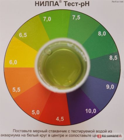

Аквалюб Опубликовано 18 апреля, 2017 Опубликовано 18 апреля, 2017 [b][member=alexeyT][/b], Тарировал или лаксмусом кислотность вычислял ? Если хочешь быть счастливым - будь им ! (Козьма Прутков )
alexeyT Опубликовано 18 апреля, 2017 Автор Опубликовано 18 апреля, 2017 [b][member=Аквалюб][/b], лакмусом сначала - неинформативно. желтенькая пришлось рН-метр втыкать

snab Опубликовано 18 апреля, 2017 Опубликовано 18 апреля, 2017 (изменено) вот такой тест показал, что брага изначально кислотностью ниже 4,5 единиц (более бурый цвет) при добавлении 50гр МДТ2 (из магазина садоводчества) на 23-25л браги тест показал между 5,5 и 6 единиц (скорее 6). Изменено 18 апреля, 2017 пользователем snab «Не стыдно чего-нибудь не знать, но стыдно не хотеть учиться»
Аквалюб Опубликовано 18 апреля, 2017 Опубликовано 18 апреля, 2017 pH 6 вроде то ж сильно кисло, да и Нилповским тестом +- километр на спиртовой жидкости показать может. Вот воду он более-менее точно показывает. Если хочешь быть счастливым - будь им ! (Козьма Прутков )
snab Опубликовано 18 апреля, 2017 Опубликовано 18 апреля, 2017 [b][member=Аквалюб][/b], так что имелось в наличии.. «Не стыдно чего-нибудь не знать, но стыдно не хотеть учиться»
МАРТ Опубликовано 18 апреля, 2017 Опубликовано 18 апреля, 2017 [member=snab],в магазине садоводство он с добавками ..и школьные мелки то ж с гибсом .!Я раньше строительным пользовался. .но час нашел кормовой !!
