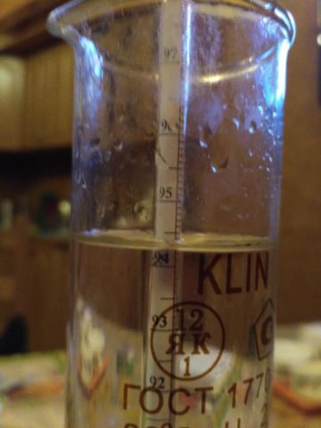

alexeyT Опубликовано 9 апреля, 2017 Автор Опубликовано 9 апреля, 2017 С телефона Отжал спирт, Ланг 36 мин, 96.7% Накернил 50, спирт как спирт... Надобно еще ... для закрепления... Завтра отчет выложу по Снаб-2 и спирту
