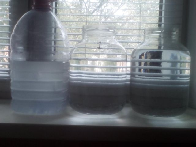

Optimist Опубликовано 3 октября, 2016 Опубликовано 3 октября, 2016 Перегонял дробно СС с НУО. До 92 гр. температура в колне держалась стабильно. В баклажке отобраное через НУО, до 94 гр. была прозрачная субстанция, после пошол мутняк. 1
127L Опубликовано 3 октября, 2016 Опубликовано 3 октября, 2016 Поясните плиз чем же ндрф отличается от дистиллята Отсутствием голов и мизером сивухи. На счет голов, вопрос спорный - например в вискарях голов не так уж много. Основное отличие на мой взгляд с том, что в НДРФ минимум промежуточных, а в дистиллятах их больше в десятки раз. В обеих случаях не происходит разделения НП от ВП, разве что в Юриной методе, аж за четыре перегона. Промежуточные это не только изомеры высших спиртов (сивуха) но и большая часть эфиров, отвечающих за ароматику в итоге. Результат будет зависеть от того насколько глубоко получится разделить НП (сивуха) от ВП (эфиры). Как это в итоге скажется на здоровье по-утру, посмотрим. Перегонял дробно СС с НУО до 94 гр. была прозрачная субстанция, после пошол мутняк. до этого момента не было смысла сливать с НУО, НП торчали в кубе, а как спирта в колонне стало меньше они полезли вверх Раствор коварен!
Optimist Опубликовано 3 октября, 2016 Опубликовано 3 октября, 2016 [member=127L],то что сливалось до 94 воняло изиками и темп в царге начала расти. 1
127L Опубликовано 3 октября, 2016 Опубликовано 3 октября, 2016 [b][member=Optimist][/b], конечно воняло, оно и должно вонять, какой крепости у тебя СС был ? Раствор коварен!

andrey974 Опубликовано 3 октября, 2016 Опубликовано 3 октября, 2016 [b][member=Optimist][/b], какой крепости у тебя СС был ?

Optimist Опубликовано 3 октября, 2016 Опубликовано 3 октября, 2016 (изменено) [member=andrey974], я не мерил, но обычно примерно 40% +- 1% Сейчас брагу зарядил. ДД достали вторую неделю квасятся. 75 царга на 45 см засыпана медными кольцами 8Х8 мм., до этого было 50 см. укрепляет 94%, посмотрим что будет. Изменено 3 октября, 2016 пользователем Optimist
