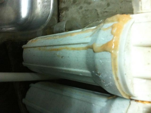

slava-61 Опубликовано 16 февраля, 2016 Опубликовано 16 февраля, 2016 помыть с щелочью, а потом с кислотой не пробовал? Всё чисто, вымывал лимонкой. эелеткродный или на тене А разве есть разница? тоже пеногас лью Радует что не у меня одного((( Пеногаситель помог хорошо, доварил сегодня мучку. А то включил и ушёл, прихожу а там на дне водички с оголёнными тэнами , вырубил, открыл крышку кубика и опять включил, пены под самый верх поднялось, капнул гасителя и как языком слизало. Что же может быть с водой, может кто знает? Раньше всё работало как часы. Нужно фильтра попробовать поменять. - Собери три флуда,два мата,одно оскорбление модератора и получи Золотой Бан по IP.
Naruto Опубликовано 16 февраля, 2016 Опубликовано 16 февраля, 2016 А разве есть разница? электродный очень бурно кипит, тены то поспокойнее, имхо
slava-61 Опубликовано 16 февраля, 2016 Опубликовано 16 февраля, 2016 электродный очень бурно кипит, тены то поспокойнее, Андрей, надеюсь ты наблюдал кипение обоих?))) Надо было мне сегодня снять видео, но некогда было, мучка была засыпана и нужно было срочно выяснить причину пенообразования. Я её уже выяснил. У товарища магазин и торгует фильтрованной водой, так вот сказал что в последнее время вода на город почти не проходит очистку, он заметил это по частой замене фильтров не так как раньше. Я брагу сегодня запустил, забыл после внесения дрожжей на сорок минут, прихожу а она на подходе к выходу, 10 млл на 200л исправили ситуацию, пеногаситель рулит... - Собери три флуда,два мата,одно оскорбление модератора и получи Золотой Бан по IP.

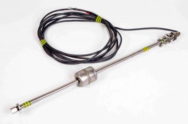

Антел Опубликовано 5 марта, 2016 Опубликовано 5 марта, 2016 Господа парогенераторщики-электронщики. Оцените китайский девайс для управления доливом воды. http://ru.aliexpress.com/item/Liquid-Level-Controller-Sensor-Module-Water-Level-Detection-Sensor-pressure-12V/32359536219.html?spm=2114.03010208.3.1.98XzXB&ws_ab_test=searchweb201556_7,searchweb201644_3_505_506_503_504_10020_502_10001_10002_10017_10005_10006_10003_10021_10012_10004_10022_10007_10018_10019,searchweb201560_1,searchweb1451318400_-1,searchweb1451318411_-1&btsid=f1393938-ccc2-4d0a-9be6-ea9656df8ecd И еще. В этой приблуде герконы будут работать?
lelik71 Опубликовано 5 марта, 2016 Опубликовано 5 марта, 2016 Нормальный девайс. Герконы будут работать. Я датчик типа такого делал, но не для НПГ (Поплавок на халяву достался....) Правда в горячей воде не пробовал, как герконы работать будут. Судя по таблице работоспособность до +1250 info_gerkony.pdf 1
Антел Опубликовано 5 марта, 2016 Опубликовано 5 марта, 2016 Герконы в горячем работают. У меня чуток переделанный китайский, поплавковый, стоит в перегонном кубе, как сигнализатор. А тут, именно возможность подключения интересовала. Спс.

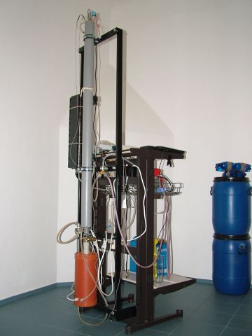

makh Опубликовано 14 марта, 2016 Опубликовано 14 марта, 2016 Мда. У меня тоже вода горестная. На осмотической приходится работать. А с НБК электродник отлично работает, категорически не хочу других вариантов.
VladPP Опубликовано 14 марта, 2016 Опубликовано 14 марта, 2016 у нас вода как с канальи Фига се, ежли вы это водой называете, то у нас, по сравнению с вами, из крана бежит просто родниковая вода, елки палки, все , я заткнулся про свою воду, воистину все в сравнении познается. А с НБК электродник отлично работает красивая стойка, и наверно удобная, просто здорово.
