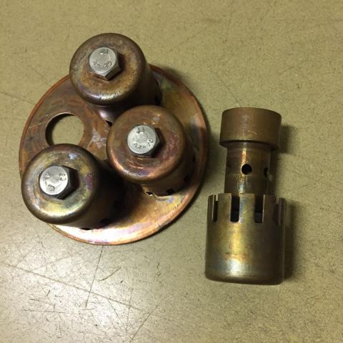

Bulatik0099 Опубликовано 22 мая, 2018 Опубликовано 22 мая, 2018 [member=moroz-85], эээм как может быть 0?) 5-10 мм р ст на 1,9 кВт[member=VVS2177], по трубки слива не понял), прикладываю фото Колпачки паропроводами[member=пиванет!], как отбор то начинать если колонна в захлебе? Больше литра отбор заскоков много при дельте 0,2

Bulatik0099 Опубликовано 22 мая, 2018 Опубликовано 22 мая, 2018 [member=VVS2177], если так делать то проканает просто увеличить расстояние? Вот так?А блин тогда наверно пар будет прорываться Надо трубку большего диаметра с прорезями

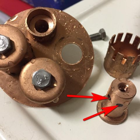

Dernder Опубликовано 22 мая, 2018 Опубликовано 22 мая, 2018 при 2 кВт жесткий захлеб Подозреваю, что нужно увеличить эти отверстия: 1
VVS2177 Опубликовано 22 мая, 2018 Опубликовано 22 мая, 2018 [member=Bulatik0099], опять же повторю. У меня работает с такой длиной переливной трубки, как у тебя. Не понимаю, зачем у тебя дырки в боках сливной трубы? Может в них поступает пар и не даёт флегме сливаться, от чего и захлеб? Как ты предлагаешь удлинить слив, гидрозатвора не будет. Опять же из-за этих дыр

VVS2177 Опубликовано 22 мая, 2018 Опубликовано 22 мая, 2018 Запаять дырки можно попробовать увеличить эти отверстия: Суммарная площадь отверстий в паропроводящих трубках колпачков должна быть равна 10% от площади сечения колонны[member=Bulatik0099], можешь проверить. Но опять же проблема захлеба - это проблема слива. Или диаметр сливной трубки маловат, или пар так в нее давит, что флегма не может слиться на нижнюю тарелку.[member=Bulatik0099], тут Мороз85 несколько страниц назад калькулятор расчета колонны выкладывал. Попробуй свои параметры колонны туда подставить, может вылезут какие-то косяки в расчетах
Dernder Опубликовано 22 мая, 2018 Опубликовано 22 мая, 2018 Суммарная площадь отверстий в паропроводящих трубках колпачков должна быть равна 10% от площади сечения колонны Уверен, что это так и есть в данном случае? Но опять же проблема захлеба - это проблема слива. Я по другому думаю: мелкие отверстия(которые я указал) не в состоянии пропустить пар выше 1,9кВт, поэтому создаётся давление снизу тарелки, которое и выдавливает конденсат, не давая ему сливаться вниз.
VVS2177 Опубликовано 22 мая, 2018 Опубликовано 22 мая, 2018 [member=Dernder], не уверен, почему и предлагаю хозяину посчитать.Да, может, если недостаточный диаметр отверстий в паропроводящих, а также разница площадей внутреннего сечения колпачка и внешнего сечения паропровода (тоже 10%), а также суммарной площади прорезей в колпачках (тоже 10 %) от сечения колонны, то тогда в трубке слива будет излишнее давление пара и оно не будет давать свободно сливаться флегме
Ф. И. О Опубликовано 22 мая, 2018 Опубликовано 22 мая, 2018 (изменено) Думаю что поддавливает через гидрозатвор, на картинке видно что его практически нет Изменено 22 мая, 2018 пользователем Ф. И. О 1

Dernder Опубликовано 23 мая, 2018 Опубликовано 23 мая, 2018 (изменено) пока не увеличил высоту ГЗ Каким образом? Посмотреть на новый гидрозатвор можно? Тоже китайская колонна? на картинке видно что его практически нет А что за отверстия в переливной трубке? Изменено 23 мая, 2018 пользователем Dernder
