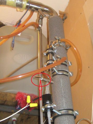

serafh 422 Опубликовано: 8 мая 2017 [member=COURIER], Жизнь подсказывает, что кран, как резервное средство должен быть. Не уровень играться с гофманом. У меня с десяток типов кранов. Вот один такой для газов и пневмо. Так он с регулировкой воды в минидеф не справился. Сразу потек. Некоторые его хвалят, наверно за приемлемую цену. Если нравятся иглы, то можно сочетать кран с ними. Я сочетаю кран с автоматикой. Хотя по капельный отбор голов доступен только ИК. 1 Поделиться сообщением Ссылка на сообщение Поделиться на других сайтах

serafh 422 Опубликовано: 8 мая 2017 (изменено) [member=druid1965], На одних китайских ИК ставят под гайкой прокладку. Но есть более эффективнее способ - место нахождение иголки в полностью открытом состоянии крана делать выше, чем в полностью закрытом. Для этого на грубере даже трубку отбора делали не параллельно, а под наклоном. Или вход иглы делать под наклоном или сверху вниз. Но это уже другой ИК, например: http://www.minispirtzavod.ru/content/images/ad_SphCTR_M16.jpg Изменено 8 мая 2017 пользователем serafh Поделиться сообщением Ссылка на сообщение Поделиться на других сайтах

serafh 422 Опубликовано: 8 мая 2017 (изменено) [member=druid1965], Я тебя понял. Пользуясь моментом и, чтобы не создавать параллельной темы, я делаю небольшой обзор китайской технологии ИК. Не стоит охаивать ИК от ТС, не зная других конструкций. Вот к примеру, еще один распространенный вариант ИК, сделан добротно, весь нержовый, уплотнительная прокладка из фторопласта, не тек. Однако из-за относительно крупного шага резьбы и толстой иглы с относительно тупым концом он трудноуправляем, Трудно выставить, как по капельный отбор голов, так и настроить величину отбора тела. Изменено 8 мая 2017 пользователем serafh Поделиться сообщением Ссылка на сообщение Поделиться на других сайтах
