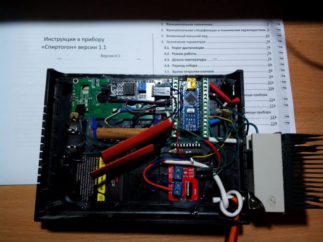

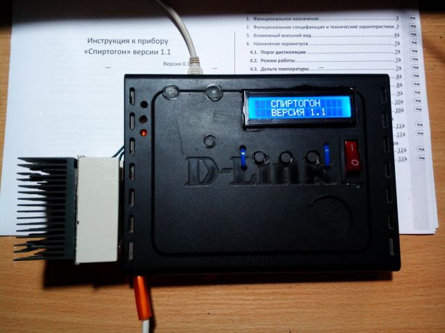

droid385 Опубликовано 17 июня, 2021 Опубликовано 17 июня, 2021 (изменено) собрал автоматику, на столе потестил хз, завтра на колонне буду пробовать, спасибо за скетчи и инструкции, твердотельное реле поставил через него рм 2 подключаю вот что получилось Изменено 17 июня, 2021 пользователем droid385
Михаил Лемуровв Опубликовано 17 июня, 2021 Опубликовано 17 июня, 2021 (изменено) коллега, мосфет для управления клапаном отбора? Изменено 17 июня, 2021 пользователем Михаил Лемуровв ---

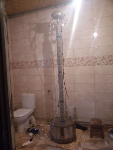

droid385 Опубликовано 18 июня, 2021 Опубликовано 18 июня, 2021 (изменено) а хз, я не сильно в ардуинах, брательник помогал) у меня сейчас в связке 2 автоматики будут работать пока тестовый прогон будет, со 2й автоматики рм и питание клапана на 24 в и на пару часиков врубил спиртогон под нагрузкой 2,5 кв твердотельное греется до 55 градусов, буду кулер ставить пы сы запустил сейчас колонну буду тестить) Изменено 18 июня, 2021 пользователем droid385

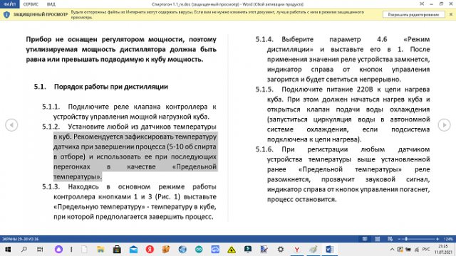

Михаил Лемуровв Опубликовано 11 июля, 2021 Опубликовано 11 июля, 2021 (изменено) если мне склероз не изменяет при дистилляции вместо клапана отбора (пин9) подключается мощное реле (типа твердотельное) через его нагрев (тэн, индукцирнка и т.д) оно нагрев и отключает по заданной °. сейчас инструкцию перечитаю. " 1.1.1. Подключите реле клапана контроллера к устройству управления мощной нагрузкой куба. Установите любой из датчиков температуры в куб. Рекомендуется зафиксировать температуру датчика при завершении процесса (5-10 об спирта в отборе) и использовать ее при последующих перегонках в качестве «Предельной температуры»." вроде так и есть проверь №9 если на нём напруга и пропадает ли при превышении уставочной °. Изменено 11 июля, 2021 пользователем Михаил Лемуровв

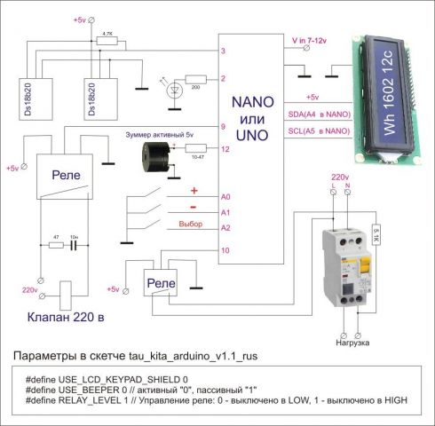

colorist Опубликовано 11 июля, 2021 Опубликовано 11 июля, 2021 (изменено) Подключал все по схеме с первой страницы. Там вроде четко указано- пин 10 на отключение УЗО, подключается через реле. Но управляющий сигнал на реле от Nano не идет при дистиляции( Остальное работает корректно. Вспомнил, даже рект заершается по уменьшению отбора до нуля- реле отключает узо, обесточивает систему. Значит ошибка в скетче. Если надо реле управления клапаном подключать к управлению нагрузкой, то это не логично. И при дистиляции у меня все равно реле клапана щелкает, непонятно... Изменено 11 июля, 2021 пользователем colorist
