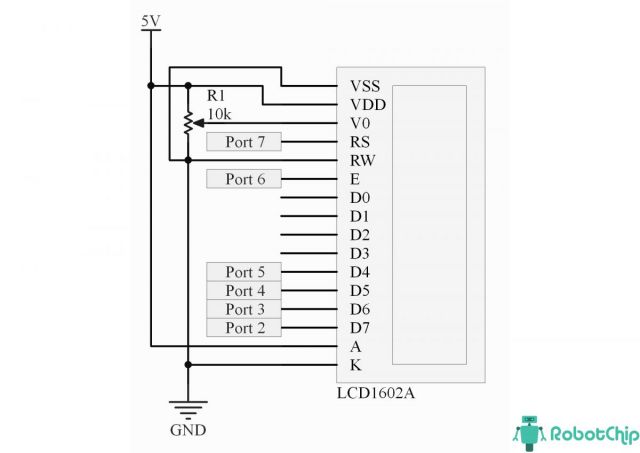

дисплей 1602 можно по i2c подключить?
если нет то как по подробней не разу без i2c не подключал

Порты rs e d4-d7 в соответствии с прошивкой.

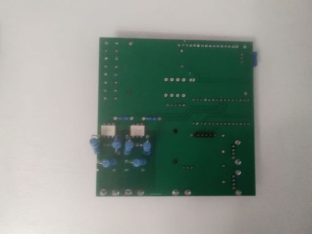

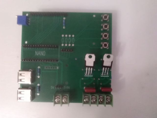

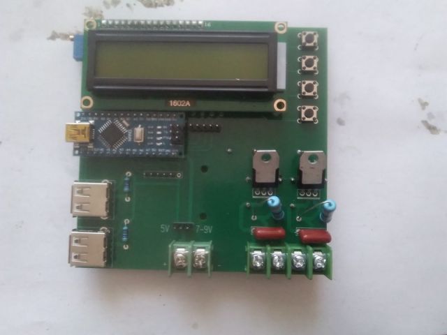

23.12.2021 в 15:15, Artem90 сказал:
Сделал себе вот так
так платы есть? я купил - бы!
Платы есть, 5 шт. НО. С ними два небольших косяка. Отверстия под нану и гребенки чуть меньшего диаметра чем нужно, гребенки входят очень туго. Накосячил с питанием bmp280, на плате подходит 5в, нужно 3,3в. Решается кусочком провода. Если интересно в личку, в данной теме не гоже обсуждать.
