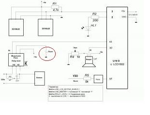

01vlad Опубликовано 12 января, 2019 Опубликовано 12 января, 2019 (изменено) На первой странице темы: Схема для Arduino UNO с LCD Keypad Shield Из инструкции на прибор Переключатель 6 (Рис. 1) позволяет принудительно выключить подачу питания на клапан. Это удобно для изменения настроек или работы колонны на себя. Изменено 12 января, 2019 пользователем 01vlad

Михаил Лемуровв Опубликовано 22 июля, 2019 Опубликовано 22 июля, 2019 коллеги я правильно понимаю: собираю схему с первой страницы. дальше скачиваю прошивку, делаю как написано во вложенной инструкции и всё заработает? ( спаять спаяю, а вот дальше проблемно. уроки по ардуине смотрел не чего не понял.)
capsolo Опубликовано 13 августа, 2019 Автор Опубликовано 13 августа, 2019 Михаил, все, кто собрали себе устройство примерно так и поступали 1
Михаил Лемуровв Опубликовано 14 августа, 2019 Опубликовано 14 августа, 2019 благодарю.как придёт буду пробовать. а спросил потому что в видосах про другие автоматики говорят что датчики температуры куда то прописывать надо.

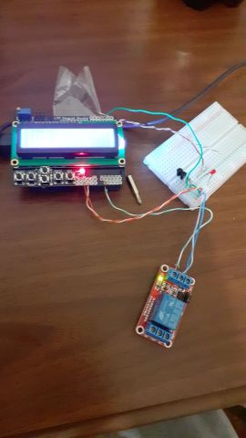

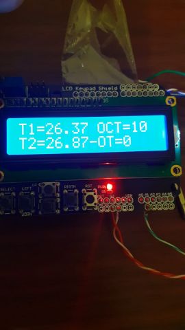

Михаил Лемуровв Опубликовано 19 сентября, 2019 Опубликовано 19 сентября, 2019 собрал автоматику на такой штуке https://ru.aliexpress.com/item/32346681480.html?spm=a2g0s.9042311.0.0.4a6b33ed8tS88r подключил клапана, светодиод, пищалку, °датчики, кнопки. прошил по инструкции. один клапан защёлкал, диод замигал но экранчик просто светился синим. думал чего то не так сделал, но увидев на экранчике подстроечник крутанул его и данные на нём появились. короче всё РАБОТАЕТ!!! осталось только всё в корпус всунуть.
вагон-самогон Опубликовано 23 сентября, 2019 Опубликовано 23 сентября, 2019 Соорудил на макетке автоматику на уно, с дисплеем совмещённый с кнопками. Питание от usb зарядного 2 часа стучал реле стабилизации так и не увидел в режиме тело всегда значок "-". Таймер обратного отсчёта по периоду показывает неверно, период 10 сек, время открытия клапана 1 сек. Отсчёт начинается с 8 сек. Прошивал по инструкции с первой страницы v1,1. Подключал так же по картинке с первой страницы.
