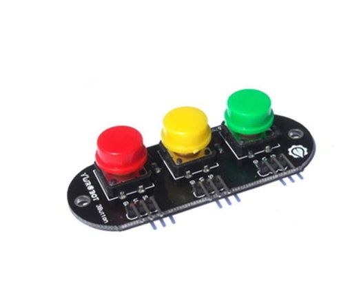

Наверное не правильно спросил , +5V откуда брать на подключения обвеса ?
И еще , на кнопки нужно +5V подавать , на схеме подключено два контакта , а на кнопках 3 ?

Самоделкин56, лучше спроси у китайца. Возможно логические уровни
на выходе кнопок H/L. Если так, то на каждую кнопку надо подавать +/- питания.
Буковки на плате не разобрать, ракурс угла не тот.

у меня кнопки рассыпные там 2 контакта (точнее 2 no 2nc). плюс5 и минус на плате расширения у каждого пина ардуиновского от туда и взял их и взял. вот такая плата как тут:

Предпочитаю спросить у коллеги устанавливающего такие кнопки , китаец всегда ответит не понятно .
1 минуту назад, Самоделкин56 сказал:
Таких кнопок в продаже маловато, может никто не покупал.
Китаец в описании указал: нажал - Х отпустил - Y. Следовательно
третий вывод для другой цели нужен. Жди, может кто точно знает.

может один вариант кнопка разомкнута постоянно (будет замыкаться при нажатии как нам и надо) во втором варианте подключения наоборот.(имхо)

тут на отдельной кнопке обозначение контактов видно https://yandex.ru/images/search?cbir_id=2187645%2FWeQm6NrI7tjQ-sGSpu19iw&cbird=5&rpt=imageview&redircnt=1572034361.1

11 часов назад, Самоделкин56 сказал:
Кнопки подключаются одной ногой к земле другой к пину дуни, питание подавать не нужно.
