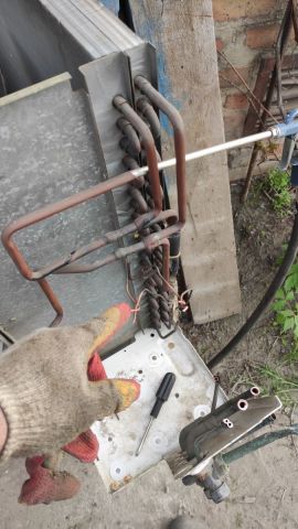

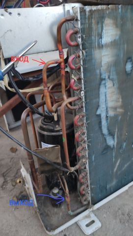

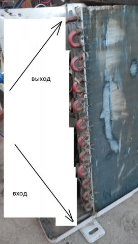

Купил сегодня 24 блок. Я правильно понял как подключать?
6 минут назад, Aleksandr Kovalev сказал:
Вообще- то снизу горячая должна входить, сверху холодная  выходить.. Так во всех радиаторах сделано..Может в кондерах входы-выходы как по другому сделаны???
Изменено пользователем Григорий Борисыч

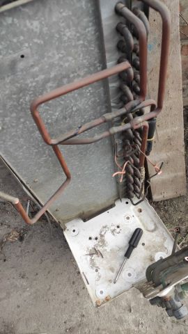

@Aleksandr Kovalev и перепаять всё в один контур желательно
Изменено пользователем Pepel_zbei
@Pepel_zbei Нк хотелось бы в один. Думаю срезать все тройники. Будет 3 одинаковых параллельных контура. И подключить входы к низу каждого контура, а выходы к верхним
@Григорий Борисыч согласен, ошибся
Или не резать тройники, тогда будет вход в нижний контур, из него выход на средний и верхний контур паралельно, а из них общий выход
2 часа назад, Aleksandr Kovalev сказал:
Хороший блок. С такими трубками можно и в один контур. Самый простой циркуль легко продавливает.
Вход снизу.

@xOther шлангами можно соединить контуры? Армированным, типо кислородного? Не люблю я паять. Или кондиционерщикам везти...
10 минут назад, Aleksandr Kovalev сказал:
11 минут назад, Aleksandr Kovalev сказал:
Не люблю я паять
Не в любви дело. Не так просто это сделать. Во первых нужно спец. оборудование, а во вторых опыт.
@Alex57 минимум оборудования и коекакой опыт есть, по работе приходилось вырезать 3 соты из радиатора Урал 4320, но там пайка 6 отверстий оловом залить...
@Aleksandr Kovalev тем более опыт есть, режь и паяй, не пугайся!  Не в детсаде ж мы))
хех, летом "омолаживал" кондей, в котором воду забыл  слить..))) ещё та беда была... но оживил
Изменено пользователем xOther
3 часа назад, Aleksandr Kovalev сказал:
Оловом не получится. Нужна горелка на пропане и кислород. Ты даже перемычки не сможешь выпаять.
@Alex57 да ну! Обычная эжекторная горелка на баллончик прекрасно разогревает

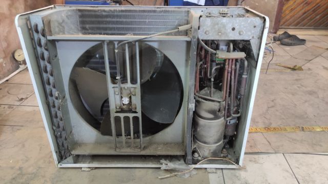

Здравствуйте.
Есть на выбор 2 блока.
Инверторный 12 и простой 24 (блок от двойной Сплит системы )
24ку выбирать?
С инверторный, я так понимаю, придется ещё и вентилятор искать?

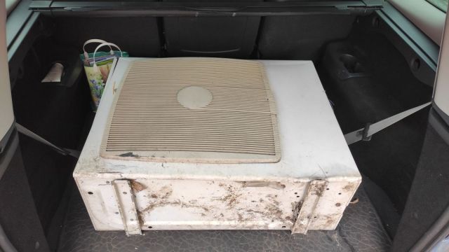

Поехал забирать, насторожил вопрос -" ааа, ты его сам погрузишь?"
Даа чё там, погружу конечно...
Ошибался.
Будут выходные, надо чистить/разбирать.
Даже если не подойдёт, можно сдать на металл, за ту сумму, что потратил.
