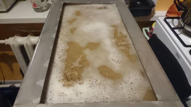

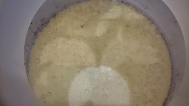

Gagarin Опубликовано 14 декабря, 2014 Опубликовано 14 декабря, 2014 Кто какое самое плотное пиво варил? Вчера сварил барливайн, целился в 30%, а получил на выходе 36% из за того что нелинейно увеличивалась плотность от времени варки, особенно ближе к концу, как я уже потом понял. Думаю вот не разбавлять до 30% пока, посмотреть что получится, всыпал пачку ноттингема, проаэрировал пол часа. Ноттингем вероятно не сможет довести брожение до нужного финала? Съ незапамѧтныхъ времёнъ. Оставь политику всяк сюда входящий.
127L Опубликовано 14 декабря, 2014 Опубликовано 14 декабря, 2014 (изменено) Варил барливайн, начальная плотность была 25%, М27 (Mangrove jack's) сбраживали его около 2 -х месяцев до 4% финала. Они если верить аннотации способны до 14% алкоголя выдерживать. Разбавить наверно можно на любой стадии, Заметил что верховые дрожжи продолжают работать на таких плотностях даже при низких температурах. Изменено 14 декабря, 2014 пользователем 127L Раствор коварен!
Gagarin Опубликовано 15 декабря, 2014 Опубликовано 15 декабря, 2014 (изменено) Это я замахнулся на самое плотное пиво в мире Ну вроде начало бродить. Прошли 1,5 суток, была тишина, всыпал ещё одну пачку ноттингема с утра более свежего (год назад истёк срок годности, первые были 2-года истёкшие). Поглядим, если потребуется, разбавить на самом деле смогу на любой стадии. Изменено 15 декабря, 2014 пользователем Gagarin Съ незапамѧтныхъ времёнъ. Оставь политику всяк сюда входящий.
gogolzmej Опубликовано 16 декабря, 2014 Автор Опубликовано 16 декабря, 2014 Денис , мощно ! Сильно разогревается ? Охлаждаешь ? Я бы обязательно охлаждал , хоть первые несколько суток . Хоть ледяным поплавком .
Gagarin Опубликовано 16 декабря, 2014 Опубликовано 16 декабря, 2014 Спасибо Юр. Ждал твоего мнения. У тебя какое самое плотное пиво было? Пока не охлаждаю, медленно пока бродит само. Что на будущее думать? На дображивание под гидрозатвор на несколько месяцев и добавлять какую то подкормку и более спиртоустойчивые какие то дрожжи? Съ незапамѧтныхъ времёнъ. Оставь политику всяк сюда входящий.
gogolzmej Опубликовано 17 декабря, 2014 Автор Опубликовано 17 декабря, 2014 У меня самое плотное было всего 22 % . Сбраживал аббатскими жидкими , на дображивание добавил немного немецких шампанских . Пиво отлично выбродило и хорошо хранится , никакой перекарбонизации - третий год . Так что опыта нет .. В планах есть сварить барливайн . Дрожжи скорее всего буду смешивать , витбировский "запретный плод" и после перелива добавлю шампанские . Охлаждать буду обязательно , до перелива . А как ты добился такой плотности ? Как затирал ? При какой температуре , 65 или ниже ?

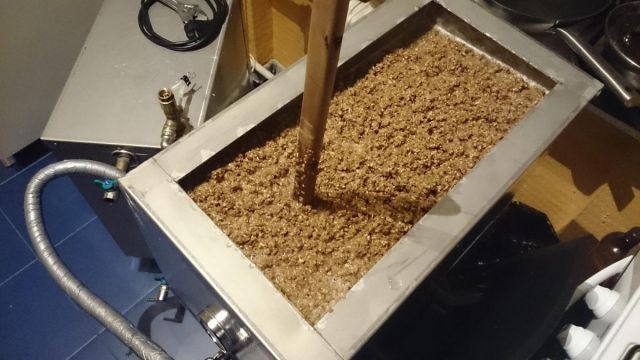

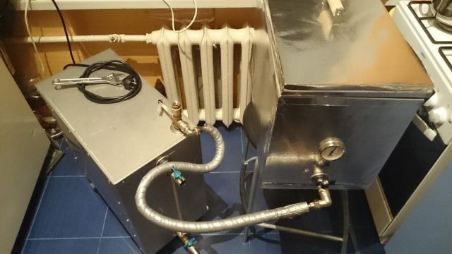

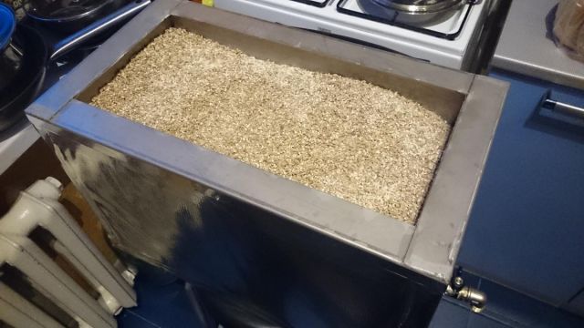

Gagarin Опубликовано 17 декабря, 2014 Опубликовано 17 декабря, 2014 Затирал в 40л заторнике-фильтровальнике от Вити, 14кг пэйлэля разместил. Горячей водой сделал примерно 65°С на 40 минут, парогеном минут за 5 догрел до 72°С на 40 минут, потом догрел до 80°С, 10 минут и фильтрация. Собрал около 40л, когда закончил собирать, ещё шло примерно 9% сусло. Потом упарил часа за 3 до 20 с небольшим литров. По поводу аббатских дрожжей- помню твоё сообщение на ХД, у меня тоже были 530-ые дрожжи заготовлены на это пиво, да дохлые оказались, не подали признаков жизни при разбраживании, хотя я на термобокс не поскупился при покупке, да как он спасёт при такой долгой доставке... Теперь стремаюсь вообще жидкие заказывать, сухие как то надёжнее... Съ незапамѧтныхъ времёнъ. Оставь политику всяк сюда входящий.
