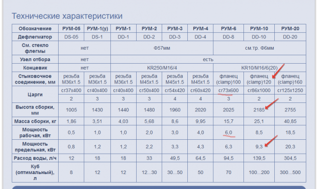

RSM Опубликовано 10 мая, 2023 Опубликовано 10 мая, 2023 @denis_len ,а эта таблица с .какого хрена здесь?
denis_len Опубликовано 11 мая, 2023 Автор Опубликовано 11 мая, 2023 действительно высота размер скорость получения спирта зачем все это? вам только поболтать не о чем? то есть о чем.. о том что я такой и сякой а вы такой пушистО-умненький... больше дела! товарисчи посчитать скорость пара еще никто не отменял
RSM Опубликовано 11 мая, 2023 Опубликовано 11 мая, 2023 5 часов назад, denis_len сказал: высота размер скорость получения спирта А ты прав вообще-то! Смотри, РУМ-6 3 дюйма выдаёт до 6л в час. Твоей 4-ке усраться. А всё дело в насадке: там - вещь, а у тебя - не слишком.

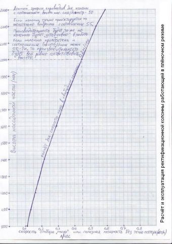

denis_len Опубликовано 13 мая, 2023 Автор Опубликовано 13 мая, 2023 (изменено) всем привет особенно клоунам я тут. Был. Пьяный.я лучший... Ха-ха... Почти пришел к оптималу. скорость пара должна быть минимально допустимой для пленочного режима. Изменено 13 мая, 2023 пользователем denis_len
Valera0943 Опубликовано 15 мая, 2023 Опубликовано 15 мая, 2023 13.05.2023 в 16:58, denis_len сказал: скорость пара должна быть минимально допустимой для пленочного режима. ты можешь писать разборчиво? а то складывается впечатление, что Заумными фразами ты нас сразить хочешь.
denis_len Опубликовано 15 мая, 2023 Автор Опубликовано 15 мая, 2023 (изменено) скорость пара должна быть минимально допустимой для пленочного режима что здесь не разборчиво? вы вообще можете понять? что у колонны 2 режима работы есть производительный (минус 20 процентов от захлеба) и максимально разделительный... (я уже писал как его достич) и все гонят на производительном, потому что: жалко спиртик потерять, киловаты и чтото там еще, зато тратим много времени своего! а ведь можно и в другом режиме работать, за короткое время снять качественного спирта максимально сколько возможно, а на остальное положить болт (ну или по русски- оборотка) п.с. васька обиделся окончательно а жаль, парень был хоть куда, его бы послать только в правильное направление и держать подальше от алексеяТ с его теорией... Изменено 15 мая, 2023 пользователем denis_len
Valera0943 Опубликовано 15 мая, 2023 Опубликовано 15 мая, 2023 1 час назад, denis_len сказал: вы вообще можете понять? "да как же тебя понять если ты ничего не говоришь" Выучи это и больше не позорься Краткое описание режимов работы насадочной колонны При изучении противоточного движения газа и жидкости в насадочных колоннах наблюдаются 4 режима движения, возникающие в зависимости от плотности орошения и скорости газа. Пленочный режим работы насадочной колонны имеет место при малых плотностях орошения и малых скоростях газа (пара). В этом режиме орошающая жидкость движется по орошаемой насадке в виде пленок и капель, перемещающихся от одного элемента насадки к другому. Контакт между паром и жидкостью происходит на поверхности жидкости, смачивающей насадку. Пар движется в этом режиме непрерывным сплошным потоком, заполняя свободный объем насадки. Дисперсной фазой при этом режиме является жидкость, а сплошной фазой — газ. Промежуточный режим работы насадочной колонны возникает при увеличении плотности орошения и скорости газа при переходе к турбулентному режиму. В промежуточном режиме уже начинает сказываться тормозящее действие пара на жидкий поток. Пленки и струи в этом режиме, взаимодействуя с паром, заставляют его образовывать вихри, однако сплошной фазой и в этом режиме является пар. При дальнейшем увеличении скорости пара возникает турбулентный режим. Турбулентный режим работы насадочной колонны характеризуется тем, что жидкая фаза в нем турбулизована, но течение ее сохраняет струйно-пленочный характер. Режим этот возникает при таких скоростях пара, при которых пар препятствует стоку жидкости и вызывает подвисание (задержку) жидкости в насадке. Взаимодействие фаз происходит на поверхности турбулированной пленки жидкой фазы. Сплошной фазой остается паровая фаза. Эмульгационный режим работы насадочной колонны. Турбулентный режим переходит в последний, наиболее эффективный, режим эмульгирования. При этом режиме работы насадочной колонны нельзя уже определить, какая из фаз является сплошной, а какая — дисперсной. Фазы непрерывно инверсируют, меняясь ролями. Происходит интенсивное перемешивание фаз. Режим этот возникает при больших плотностях орошения и скорости газа. Как в той, так и в другой фазах при этом режиме возникают многочисленные вихри. При дальнейшем увеличении скорости газа в некоторый момент жидкость перестает перемещаться вниз и увлекается потоком газа вверх. Происходит явление, называемое «захлебыванием» колонны. Жидкость поднимается выше верхнего уровня насадки и выбрасывается из аппарата.
denis_len Опубликовано 15 мая, 2023 Автор Опубликовано 15 мая, 2023 (изменено) практика показала повторяемость и отличный результат на колонне больших диаметров для первого режима там есть одно решаемое но.... об этом позже. 1 час назад, Valera0943 сказал: При изучении противоточного движения газа и жидкости в насадочных колоннах наблюдаются 4 режима движения, возникающие в зависимости от плотности орошения и скорости газа. Пленочный режим работы насадочной колонны имеет место при малых плотностях орошения и малых скоростях газа (пара). В этом режиме орошающая жидкость движется по орошаемой насадке в виде пленок и капель, перемещающихся от одного элемента насадки к другому. Контакт между паром и жидкостью происходит на поверхности жидкости, смачивающей насадку. Пар движется в этом режиме непрерывным сплошным потоком, заполняя свободный объем насадки. Дисперсной фазой при этом режиме является жидкость, а сплошной фазой — газ. Изменено 15 мая, 2023 пользователем denis_len
