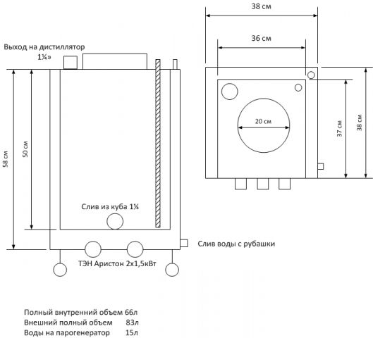

вагон-самогон Опубликовано 12 апреля, 2016 Автор Опубликовано 12 апреля, 2016 Раз тема новая опишу свой проект куба который планирую размещать в квартире площадью 32м2. в нем же сбраживать сразу по 10кг и перегонять. Куб на перегон размещать в ванной рядом со стиральной машиной, хранить за шкафом. Габарит куба выбран не случайно так как размещение горизонтального не представляется возможным, поэтому решил задумать вертикальный куб. остальное на картинке
Амбал Опубликовано 12 апреля, 2016 Опубликовано 12 апреля, 2016 А в чем могут быть особенности, кроме короткого паропровода и лишнего геморроя, связанного с размерами, при обслуживании объединённого устройства? Выложенное устройство называется пароводяной котел (ПВК).
вагон-самогон Опубликовано 12 апреля, 2016 Автор Опубликовано 12 апреля, 2016 (изменено) А в чем могут быть особенности, кроме короткого паропровода и лишнего геморроя, связанного с размерами, при обслуживании объединённого устройства? Выложенное устройство называется пароводяной котел (ПВК). У тебя есть такой куб? Если почитать тему про ПВК то станет понятно что в ПВК пар из рубашки не подается в затор, система замкнутая и работает под некоторым давлением. В кубе со встроенным парогенератором давление в рубашке практически отсутствует пар свободно через барботер подается в внутренний бак дополнительно подогревая содержимое. Все давление в парогенераторе это высота жидкости через которую пар пробивается, а это не больше 50см водного столба зависит от конкретной конструкции куба. Изменено 12 апреля, 2016 пользователем вагон-самогон 1
Амбал Опубликовано 12 апреля, 2016 Опубликовано 12 апреля, 2016 (изменено) У тебя из рисунка не видно что пар подаётся в куб. Барботер (или устройство его замещающее) не изображен. ПВК и отдельно "паровозик" у меня имеется. Я лично большого отличия не вижу. Подключил паропровод с барботером вместо обратного клапана и вот оно "счастье", даже дырок дополнительных делать не надо. Только не вижу очереди стать счастливым. Изменено 12 апреля, 2016 пользователем Амбал
вагон-самогон Опубликовано 12 апреля, 2016 Автор Опубликовано 12 апреля, 2016 У меня нету ПВК и нету Куба с встроенным парогенератором, поэтому я прошу людей владеющих кубом со встроенным парогенератором рассказать об опыте эксплуатации данного устройства, обсудить мою конструкцию, дать совет, или критику обоснованную. ПВК есть в другой теме.
Амбал Опубликовано 12 апреля, 2016 Опубликовано 12 апреля, 2016 (изменено) Так прежде чем обсуждать хотелось понять как пар подается в куб, есть ли уровень в парогенераторе, наличие подрывных клапанов, как выполнена защита, измерения и т.д. я прошу ..., обсудить мою конструкцию, дать совет, или критику обоснованную.Я бы предусмотрел возможность режима чисто ПВК, включая охлаждения затора, добавки будут не большие и не габаритные. Изменено 12 апреля, 2016 пользователем Амбал
вагон-самогон Опубликовано 12 апреля, 2016 Автор Опубликовано 12 апреля, 2016 (изменено) Так прежде чем обсуждать хотелось понять как пар подается в куб, есть ли уровень в парогенераторе, наличие подрывных клапанов, как выполнена защита, измерения и т.д. Я бы предусмотрел возможность режима чисто ПВК, включая охлаждения затора, добавки будут не большие и не габаритные. Пар подается из рубашки через шланг (нержавеющую гофру, трубку) в барботер который заштрихован, из барботера в затор. Про подрывные клапаны и прочее ты как владелец ПВК мне советы должен давать, а не спрашивать. Повторю тема про куб со встроенным парогенератором, и режимы ПВК здесь неуместны. Если есть аргументированные советы то милости просим, или извиняйте... Изменено 12 апреля, 2016 пользователем вагон-самогон

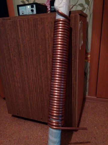

Shamilich Опубликовано 12 апреля, 2016 Опубликовано 12 апреля, 2016 Фотография из телефона, под рукой оказалась. Угадайка ... Смотреть надо на ящик на заднем плане ... . На переднем плане пробная заготовка змеевика (подготовка к летнему сезону) на фоне бывшей кухонной мебели. Ящик на колесиках, в ящике куб. Крышка съёмная. Стоит у туалета и ванны, поближе к силовой розетке и канализации. Куб литров на 45-50, паропровод - силиконовая трубка 10 или 12 мм, Выход на аппарат - 1 дюйм, слив - тоже 1 дюйм, ТЭН один на 3 кВт, Регулятор РМ-2-16. Аппарат - перевернутый "димрот" из 3 метров 6 мм трубки. Защита по давлению и разрежению - трубка связи с атмосферой из нижней зоны пароводяного отсека.

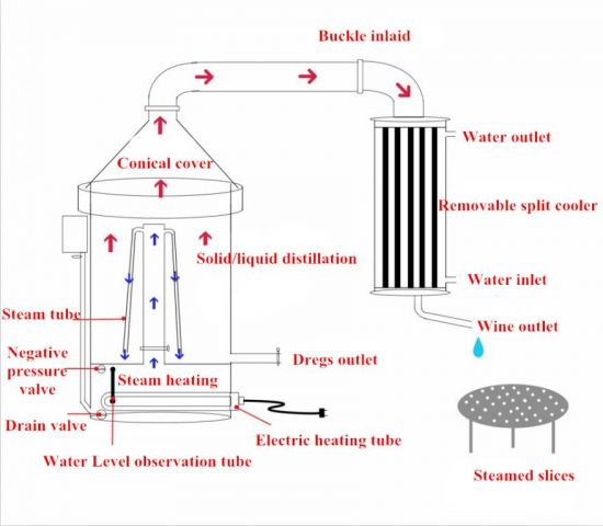

Виктрыч Опубликовано 12 апреля, 2016 Опубликовано 12 апреля, 2016 (изменено) Вот интересная конструкция от товарищей с юговостока. Изменено 12 апреля, 2016 пользователем Виктрыч Дорога к обеду ложка, К ночи дорог унитаз.
Glog Опубликовано 12 апреля, 2016 Опубликовано 12 апреля, 2016 интересная конструкция Барботер сложный. Мыть плохо. Надо делать легкосъемным, чтобы вытаскивать и отскабливать от каши. ИМХО. Мысль интересная паропровод наружу не выводить. Ох уж эти сказочки! Ох уж эти сказочники!
