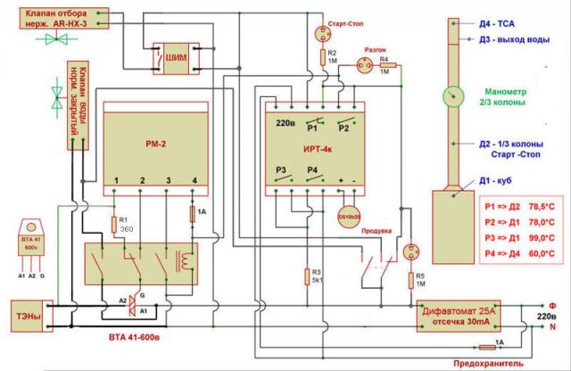

Dim-235 Опубликовано 17 марта, 2017 Опубликовано 17 марта, 2017 (изменено) вместо ИРТ-4 поставил 4 термостата и БП и всё работает Изменено 18 марта, 2017 пользователем Dim-235

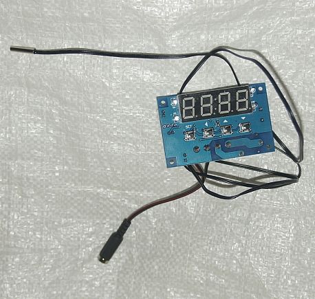

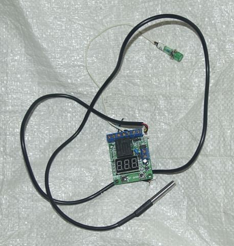

Антел Опубликовано 1 июля, 2017 Автор Опубликовано 1 июля, 2017 Получил китайские термостаты. 1. Этот будет использоваться для термического созревания дистиллятов. Thermostat module Model XH-W1304.doc Устанавливаем температуру нагрева, например 70 град., время работы, например 10 часов и вперед. Пока проверил без тена, с лампочкой на 12 вольт. https://ru.aliexpress.com/item/XH-W1304-time-temperature-controller-timing-temperature-controller-0-1-precision-50-110/32759908955.html?spm=2114.13010608.0.0.hYnQKO На плате предусмотрено место под батарейку. Надо полагать, для часов. В описании не указана какая. По размером подошла CR1220. 2. Этот, с циклическим таймером, на отбор. С клапаном пока не проверял, только с лампочкой. A variety of modes can be switched.doc Все щелкает. Есть еще куча функция с контролем напряжения, но на фига они мне? https://ru.aliexpress.com/item/Free-shipping-Waterproof-DS18B20-temperature-probe-thermostat-voltage-relay-smart-thermostats-timer-switch/32415002606.html?spm=2114.13010608.0.0.hYnQKO 1
