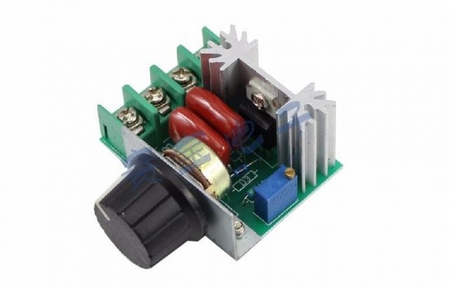

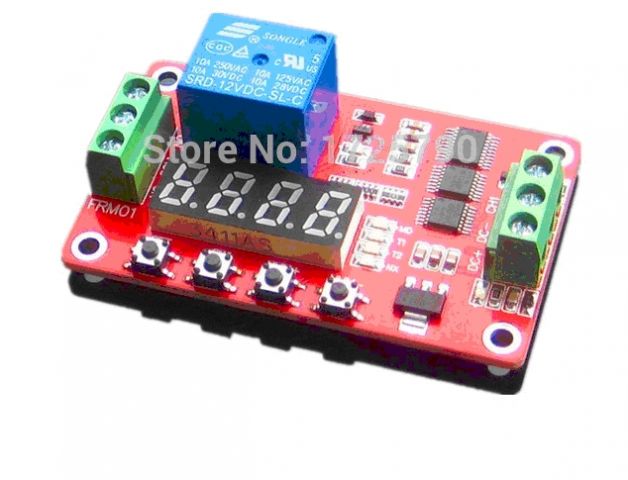

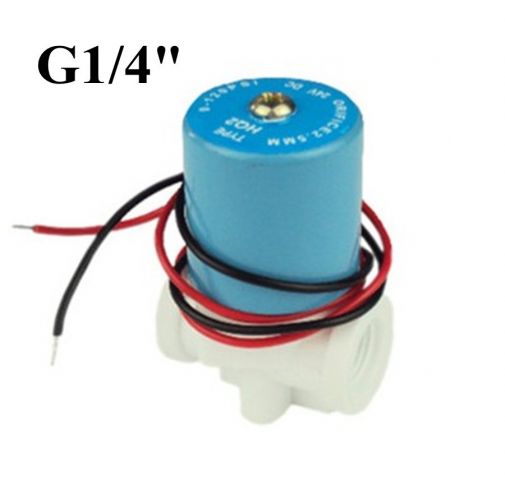

Антел 1 185 Опубликовано: 11 апреля 2016 (изменено) После того, как грохнул на пол, с табуретки, свою автоматику и отломал пару кнопок, а в довесок, наступил на сетевой провод тэна и выдрал контакт от одного блока, озадачился бюджетной запасной автоматикой. Что бы было... Китай нас не бросает в беде и годы чтения разных форумов позволили остановился на следующих блоках. 2 терморегулятора на старт/стоп и куб, циклический таймер, диммер и клапан. Итак, что заказано: Терморегулятор (2 штуки). http://ru.aliexpress.com/item/Free-Shipping-New-DC12V-50-110-Celsius-Digital-Heat-Cool-Temp-Thermostat-Temperature-Control-Switch/32604259597.html?detailNewVersion=2 Цена - 187 рублей. Циклический таймер. http://ru.aliexpress.com/item/High-Quality-Newest-12V-DC-Multifunction-Self-lock-Relay-PLC-Cycle-Timer-Module-Delay-Time-Switch/32438582038.html?spm=2114.03010208.3.99.mLF5pU&ws_ab_test=searchweb201556_9,searchweb201602_1_301_10034_507_10032_508_10020_10017_10005_10006_10021_10022_401_10018_10019,searchweb201603_6&btsid=997d7f80-753e-4d1d-9065-50133eaa9d7d Цена - 470 рублей. Клапан на 220 вольт. http://ru.aliexpress.com/item/GOGO-high-quality-2-way-Plastic-micro-solenoid-valve-water-dispenser-1-4-BSP-220V-AC/32375116474.html?detailNewVersion=2 Цена - 520 рублей. Диммер. У меня валяется какой то, пусть будет это. http://ru.aliexpress.com/item/1pc-AC-220V-2000W-SCR-Voltage-Regulator-Dimming-Dimmers-Speed-Controller-Thermostat-Top-Sale/32579073236.html?spm=2114.10010208.100010.2.crkENI Цена - 110 рублей. Итого: 1500 рублей. Ну, примерно... Сознательно забил на блок питания, дополнительный радиатор для диммера, коробочки, всякие, так как в набор включен клапан, а всю эту ерунду можно найти если не бесплатно, то не особо дорого. Пока пришел таймер. Подключил его за своей автоматикой. после старт/стопа. Товарищ сделал блочок питания и все поместилось в коробочку. Отработал отбор голов периодикой и отбор тела. День и ночь без сбоев. Жду остальные чудеса. Тему буду дописывать, по мере сборки. П.С. Хотите пинаться, да на здоровье. Нет тут ничего нового, и в сети и на ХД и еще где то, все присутствует. Но может кому и пригодиться. Изменено 11 апреля 2016 пользователем Антел 12 Цитата Поделиться сообщением Ссылка на сообщение Поделиться на других сайтах
Mihalich 277 Опубликовано: 11 апреля 2016 Пользовал термостат такой в купе с иглой (замена таймеру за 5 рублей). Пробовал аппарат от capsolo - тот, который STH0024 правильно прошитый. Так вот он намного более интересен! А стоит около 800р. Правда, доставка еще платная... Но оно того стоит! Диммер - это для тэна такой? Не внушает он мне доверия, прежде всего "повторяемостью" выставленной мощности. Пусть на нём можно определить на воде "рабочую" мощность, а потом как, для ректификации, "черточку" на "шкале" рисовать с правильным положением ручки? Или еще какой метод есть? Простой дешевый мультимер напряжение на нём не покажет... В целом, конечно,как решение "лоу-кост", особенно для начинающих - более чем достаточное. Освоить "ручной режим", шишек набить. У меня вообще хардкор был - мочалки, газ, гофман и простой термометр Цитата Поделиться сообщением Ссылка на сообщение Поделиться на других сайтах
capsolo 658 Опубликовано: 11 апреля 2016 Миш этот диммер тоже хардкор. У меня похожий на 3.5кВт есть. Скока вдуваешь не знаешь, столько же больше не вдуешь, если чудом нашёл сколько надо. А стхшку шить надо- это компьютер, а компьютер не у всех в доверии. Цитата Поделиться сообщением Ссылка на сообщение Поделиться на других сайтах

alexeyT 3 183 Опубликовано: 12 апреля 2016 (изменено) то не особо дорого. еще рублей 500 ... с проводами, фитингами, контактными группами и т.п итого - 2000 р при этом - клапан ГОВНО. все, что были, сгорели. 4 штуки . AR-HX3 насчитал 15 штук, все живы - ТР никто толком не юстировал, там NTC датчик, какие завалы по Т и какая точность - ХЗ - РМ на НДРФ сгодится, на спирт - сомнительно. Его трогать нежелательно, один раз выставил и гонишь. слишком нелинейная зависимость угла поворота и изменения мощности но в принципе - тоже решение. вполне бюджетное и доступное. токмо ждать долго, с Китая. а ежели тут покупать - умножай на 2.... но смех - в другом... СТХ стОит 830р. Здесь, + ШИМ+декремент после прошивки ТР+таймер - около 700.(в Китае) за 800 готовую барыжит из под подушки. там только СТХ голая, даже без БП. не говоря про клапан я Геннадию просто на плекс прикрутил - + 900 р( БП+клапан+провод с выкл). = 1700. без РМ Изменено 12 апреля 2016 пользователем alexeyT Цитата Поделиться сообщением Ссылка на сообщение Поделиться на других сайтах
Антел 1 185 Опубликовано: 12 апреля 2016 (изменено) Накинулись, волки... :sarcastic: Это ЗАПАСНОЙ вариант. Для лежать на полке, пока не понадобится. [member=alexeyT], а вот с клапаном не согласен. Такой работает года два, тьфу, тьфу. И еще у пары человек в Волжском ставил. Хотя, по AR-HX3, никаких вопросов. Конечно лучше. По ТР, а на фига нам какие то завалы? Ему дельту отработать, в одном случае и стоп без дельты в другом. Придут, потестю, как смогу. На а про диммер, совсем без вопросов. Конечно хрень, но работает и при поломке регулятора за 2500 рублей, может позволить закончить процесс... Изменено 12 апреля 2016 пользователем Антел Цитата Поделиться сообщением Ссылка на сообщение Поделиться на других сайтах
Mihalich 277 Опубликовано: 12 апреля 2016 (изменено) Ты хоть опиши комплект Был не очень трезв . Конечно, СТН - "голая", стоит как китайский термостат и китайский же таймер. А функционально гораздо удобнее! И той, и другой нужен блок питания, клапан, пару метров провода... клапан ГОВНО. все, что были, сгорели. 4 штуки . AR-HX3 насчитал 15 штук, все живы Именно катушка? У меня на 12В - после попадания спирта/воды работать перестает, после просушки - нормально функционирует. Видимо, обмотка для 220В более "нежная". Один из клапанов (один из двух) начал пропускать понемногу в закрытом состоянии. При разборке выяснилось, что уплотнение на штоке (упругое черное - не знаю, что за материал), как бы "утонуло" в штоке. Попытки выковырять без фанатизма и деструкции не увенчались успехом. Заказал в китае еще 6шт таких "по скидке" - по 4$ штучка. Посмотрим, отправят ли - в прошлый раз заказывал, то же "типа скидки" были - продавец продинамил, заказ сам отменился. Изменено 12 апреля 2016 пользователем Mihalich Цитата Поделиться сообщением Ссылка на сообщение Поделиться на других сайтах

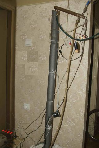

BarberXP 11 Опубликовано: 25 апреля 2016 (изменено) - РМ на НДРФ сгодится, на спирт - сомнительно. Его трогать нежелательно, один раз выставил и гонишь. слишком нелинейная зависимость угла поворота и изменения мощности Привет всем на новой площадке.... Алексей..вот ты мне скажи такую вещь. Наверное в этой ветке это будет оффтоп, но надеюсь, не забанят...как на ХД..)))))) Так вот, при всем к тебе уважении.....у меня ВСЕГДА приходится играться мощностью нагрева. Не у всех наверное дома - налаженное производство, точные пропорции и известные компоненты. Поэтому получается разная брага, соответственно и разный сырец. Для примера: сегодня я заливаю сырец крепостью 35 градусов, столько из браги вышло.....а завтра получилось 42 градуса. Если нормализовать его до 35 (или до той крепости, как привык) то останется литр примерно сырца, который будет болтаться на балконе до следующей ректификации. Ни уму , ни сердцу. Для справки - куб у меня не резиновый, 20 литров, входит под горло около 18 литров СС. Так вот, если раствор СС крепкий, у меня при 900 Вт нагрева происходит захлеб, а если крепость около 25% - можно подавать около 1050 ватт. Почему я подстраиваю мощность нагрева - да потому, что если выберу мощность малую, у меня сразу после отбора голов давление в колонне падает примерно до 6 мм рт. столба. А в конце ректификации, как я понимаю, оно упадет и до 2-х миллиметров. Давление захлеба - примерно 35 мм рт. ст. Надеюсь, объяснил внятно. Да, говорить, что у меня "недоколонна" (ДУ28), конструкция некошерная..и прочее - не надо. Колонна простейшая, прямая, без клюшек, работает, практически на пределе заявленных возможностей (около 900 мл в час), но я утверждаю, что вынужден варьировать мощность нагрева в зависимости от крепости навалки и даже, подозреваю, от погодных условий (атм. давление). Ничего личного. Изменено 25 апреля 2016 пользователем BarberXP Цитата Поделиться сообщением Ссылка на сообщение Поделиться на других сайтах
Антел 1 185 Опубликовано: 25 апреля 2016 (изменено) [member=BarberXP], ну раз работаешь на предзахлебе да и на "недоколонна" , то все логично. Пример ни о чем. Ежели с твоим подходом, то вот тебе другой вариант. Тарельчатая колонна ду 64 со стабильным режимом от 1 до 3 квт. Работает на 2 квт, например, и не нужно ничего регулировать и по фиг навалка... Так что, ничего личного. Изменено 25 апреля 2016 пользователем Антел Цитата Поделиться сообщением Ссылка на сообщение Поделиться на других сайтах
alexeyT 3 183 Опубликовано: 26 апреля 2016 (изменено) [member=BarberXP], Антел ответил хочешь плясать на лезвии, никто ж не против при 10% выпАривается 2600 мл 55.4% при 97% около 5л 97% 35 и 42 - разница невелика, но есть. 3.46 и 3.58. только вот трубочка тонюсенькая... по спирту - отбор 250 мл/час как раз на твои 10% мощности при всем уважении....[member=BarberXP], Изменено 26 апреля 2016 пользователем alexeyT Цитата Поделиться сообщением Ссылка на сообщение Поделиться на других сайтах
Архип 270 Опубликовано: 26 апреля 2016 у меня "недоколонна" (ДУ28), Колонна простейшая, прямая, без клюшек, работает, практически на пределе заявленных возможностей (около 900 мл в час) Это кто тебе такие возможности "заявил" ? 1 Цитата Поделиться сообщением Ссылка на сообщение Поделиться на других сайтах
BarberXP 11 Опубликовано: 27 апреля 2016 (изменено) Ну...."заявители" заявляют 670 мл в час. Чисто исходя из сечения царги. Я не претендую на СПИРТ, о котором говорят академики. После тройной ректификации. У меня получается "обезглавленная" жидкость 96,6% по АСП-3. С временем реакции Ланга около 30 минут. Да, мне говорили на ХД, что расчеты по сечению царги неправильные и надо отбор занижать в три раза...тогда медленно и печально получишь СПИРТ. Но я не могу неделю сидеть у колонны..мне работать надо иногда.)))))) Скоро я перейду на трубу DN51, тогда наверное все коренным образом изменится. Всем спасибо за комментарии.))) озадачился бюджетной запасной автоматикой. Что бы было...Пока пришел таймер. Подключил его за своей автоматикой. после старт/стопа. Товарищ сделал блочок питания и все поместилось в коробочку. Отработал отбор голов периодикой и отбор тела. День и ночь без сбоев. Может...я невнимателен..но не нашел в твоем посте схемы автоматики и рекомендаций по настройке. Все вышеописанные модули у меня есть в наличии, Изменено 27 апреля 2016 пользователем BarberXP Цитата Поделиться сообщением Ссылка на сообщение Поделиться на других сайтах

Антел 1 185 Опубликовано: 27 апреля 2016 схемы автоматики и рекомендаций по настройке а их и нет. Писал для тех, кто знает как блок питания в розетку втыкнуть. Ну и кроме таймера пока ничего не доехало.Как соберется в кучу, нарисую... Но смысла. особого не вижу. Вроде все ясно. По таймеру - 5 режим. 1 Цитата Поделиться сообщением Ссылка на сообщение Поделиться на других сайтах
BarberXP 11 Опубликовано: 27 апреля 2016 (изменено) сильно.... Не, ну а как еще сказать? ))))) Я разок на ХД сказал, что спирт получается хороший, крепость соответствует, голов нет, хроматографию не делал, так мне сказали (не помню кто из великих) , что у меня - НЕ спирт. Люди на расстоянии анализ провели, понимаешь...Ну, я же не прошусь в академики..))) У них там свой круг общения. Я пока не дорос..со своими "размерами" ))))) По таймеру - 5 режим. Спс, вполне достаточная информация, мануал по FRM01 скачал, на досуге почитаю. Изменено 27 апреля 2016 пользователем BarberXP Цитата Поделиться сообщением Ссылка на сообщение Поделиться на других сайтах
