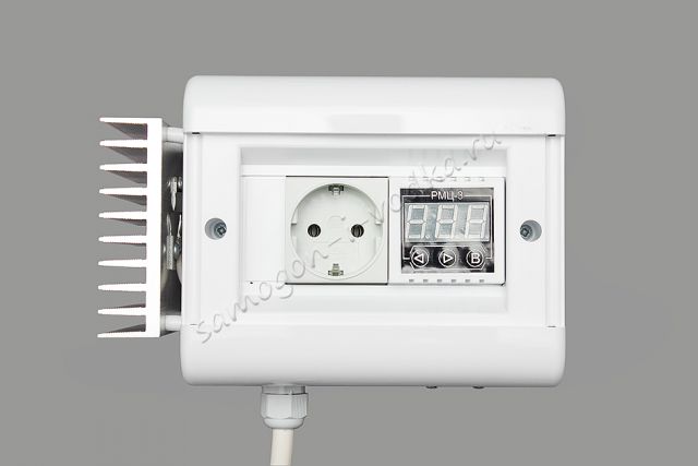

Валдис Опубликовано 22 января, 2017 Опубликовано 22 января, 2017 Коллеги не нашёл в какой теме задать вопрос,напишу здесь. Для ректа есть стхшка,для полного счастья,нужна автоматика,чтоб воду охлаждения в определенный момент включила и сбросила нагрузку с тэнов до рабочего напряжения.Тэнов 2 по 3кв.Рм такой. С электрикой на вы,тут мне видится вот что.Некий блок в который включаю обе вилки от тэнов или одну,а вторую в рмц,при достижении 80°С,автоматика отрубает разгон,т.е. один тэн и на рмц подаёт команду на рабочую напругу и включает клапан на подачу воды.Заодно может в этот блок запихнуть систему безопасности,типа датчика разлития воды и срубания по тса в дефе. Стх вещь,но ей нехватает именно этого,имхо.
Антел Опубликовано 22 января, 2017 Автор Опубликовано 22 января, 2017 [b][member=Валдис][/b] Воду можно любым термостатом включить, а с РМ-кой не получится. Максимум один из тэнов отрубить, но нужен толковый электронщик. Сходи в тему про ардуино. Там это есть. 1
Mihalich Опубликовано 22 января, 2017 Опубликовано 22 января, 2017 Из дешевых решений - термостат, управляющий релюхами. А от реле - тэны запитать. Через одно - напрямую (разгон), через второе - РМ2 с установленным заранее значением напряжения. А сколько именно нужно мощности? Можно попробовать тэн(ы) подобрать. В т.ч. и методом подключения (параллельно - разгон, последовательно - работа). И обойтись без РМ2 1 Помогу с оборудованием для наших дел Гонщик формулы С2Н5ОН
Валдис Опубликовано 22 января, 2017 Опубликовано 22 января, 2017 [member=Mihalich],не тэны 2 по 3кв.на разгон,куб 50 литров.[member=Антел],в этом рмц есть выход управления может можно через него командовать?Просто есть стх и рмц,ручками всё получается,хотелось автоматизировать.
Антел Опубликовано 22 января, 2017 Автор Опубликовано 22 января, 2017 [b][member=Валдис][/b], можно, но не такими приблудами, как в этой теме. В какой то теме Антон (capsolo) это или планирует или уже сделал. Нужна программа для контроллера.
Mihalich Опубликовано 22 января, 2017 Опубликовано 22 января, 2017 в этом рмц есть выход управления Так это надо у пользователей автоматики СиВ узнавать. Скорее всего по сигналу происходит переключение между "работа через РМ"/"работа напрямую от сети". Помогу с оборудованием для наших дел Гонщик формулы С2Н5ОН
