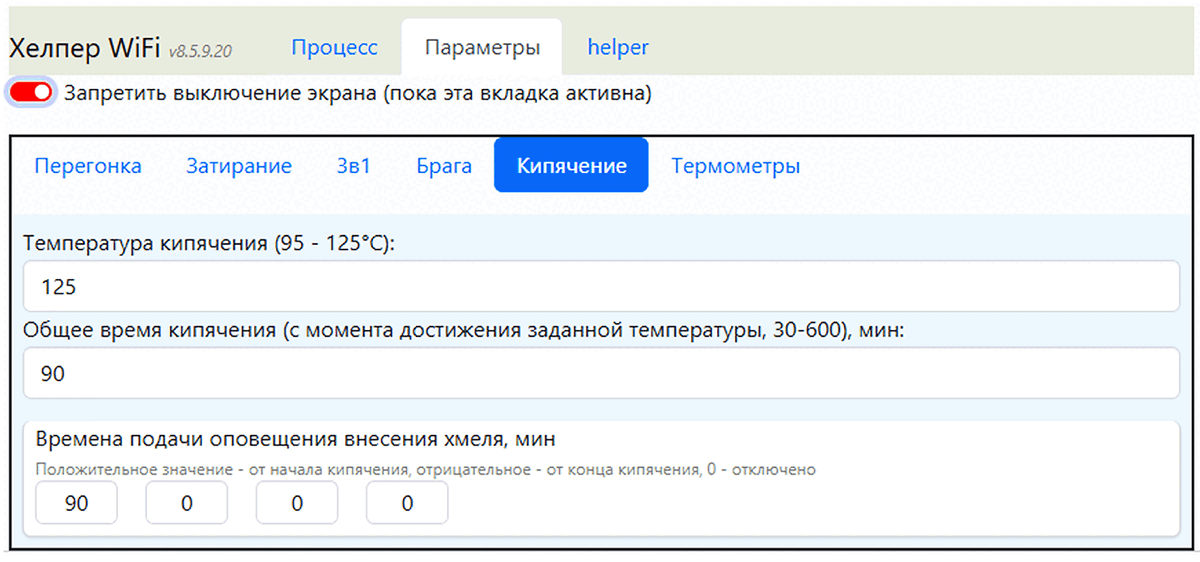

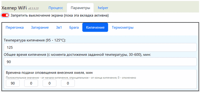

В режим «Кипячение» добавили возможность управлять Автоклавом, задавая температуру до 125°С и длительностью до 10 часов.

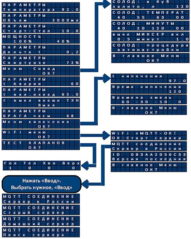

3. В разделе Меню Параметров Хелпера в пункте «MQTT соединения» поменялись варианты выбора «напрямую» и «через зеркало».
    Теперь это «сервер в России» и  «Старый сервер».
    Кроме того, добавились «Домашний сервер» и «Поиск сервера»
О домашнем сервере мы расскажем вам отдельно

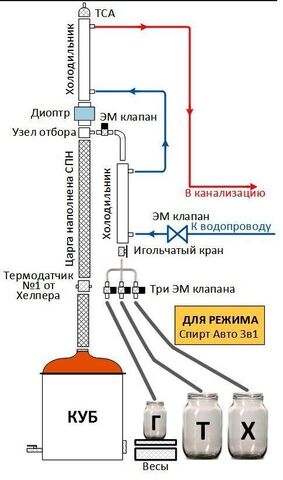

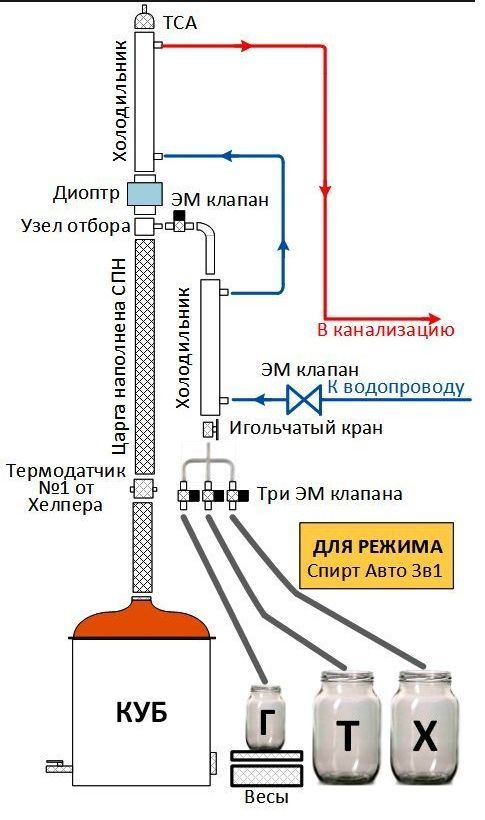

Очень часто возникает вопрос о пропускной способности электромагнитных клапанов. Особенно это актуально при автоматическом отборе спирта ректификата с розливом по заранее установленным ёмкостям, когда два клапана соединены последовательно. В таких случаях скорость отбора, как правило, снижается.
Хотим порекомендовать вам, для таких случаев, использовать клапана с разным диаметром проходного отверстия. Смотрим здесь!!!

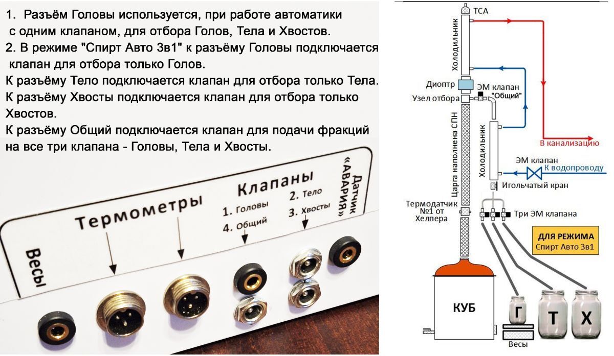

@gas2007 а что за надстройка на клапане? (белая коробочка)
В 18.02.2026 в 16:58, Михаил Лемуровв сказал:
В этой коробочке установлен разъём, куда вставляется ответный разъём от кабеля, идущего в автоматику для управления клапаном.
Изменено пользователем gas2007
@gas2007 я думал там диод, в обратку и антинагреватель.
В 19.02.2026 в 13:28, Михаил Лемуровв сказал:
я думал там диод
Диод стоит в микросхеме ключей, управляющий клапанами. Правда в эту коробочку мы тоже какую то фигню засунули.
