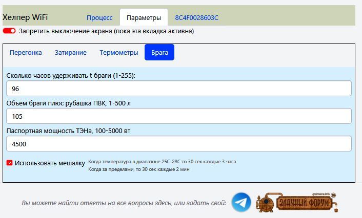

gas2007 Опубликовано 31 мая, 2025 Автор Опубликовано 31 мая, 2025 (изменено) В 30.05.2025 в 21:23, dimych.79 сказал: Головы от 4 до 5 литров в час Да, именно так. Коллеги, добрый день! Обратите внимание, что на сайте управления автоматикой Хелпер Wi-Fi в разделе «Параметры» появилась новая закладка «Брага». Теперь винокур может не волноваться, что в помещении, где стоит брага, холодно и брожение может не запуститься. Или наоборот, что в процессе брожения температура браги будет повышаться и выйдет за пределы допустимого. Что бы все это не отвлекало нас от более полезных дел мы подготовили режим удержания температуры браги, в процессе брожения, в диапазоне 25 – 28 градусов. Сначала сделали продолжительность удержания температуры 10 дней, но думаем, что и 7 дней вполне достаточно. Эта функция появиться в обновлениях в ближайшее время. Изменено 16 июня, 2025 пользователем gas2007

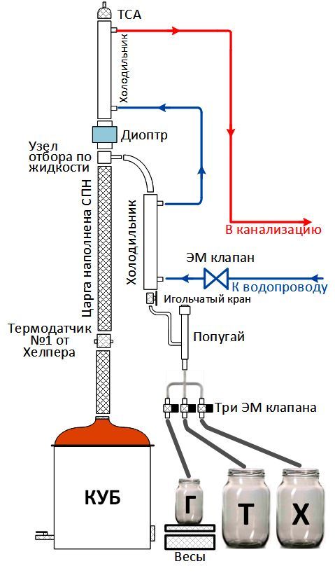

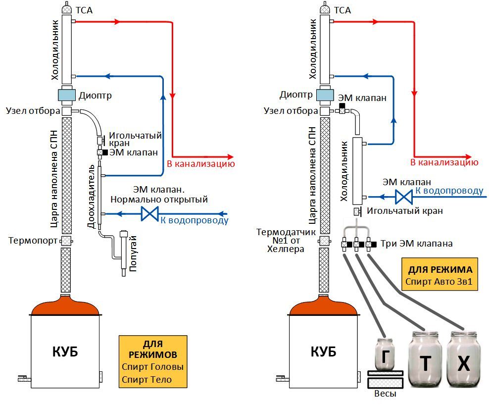

gas2007 Опубликовано 3 июня, 2025 Автор Опубликовано 3 июня, 2025 (изменено) Для фракционного отбора ректификата в режиме "Спирт Авто 3в1" необходимо будет ввести два параметра, это: для Голов - объем Голов в миллилитрах, для Тела - без параметров, для Хвостов - максимальная температура завершения отбора, в точке её контроля. Вот так теперь будет выглядеть боковая стенка автоматики Хелпер Wi-Fi. Теперь на автоматике Хелпер Wi-Fi с режимом «Спирт Авто 3в1» появились дополнительные разъёмы для управления еще двумя клапанами. Каждый клапан выполняет строго свою функцию. Один используется только для отбора Голов, другой для Тела и третий клапан только для Хвостов. Если винокур не использует режим «Спирт Авто 3в1» то в этом случаи работает только один клапан с надписью Головы. В 30.05.2025 в 21:23, dimych.79 сказал: Изменено 6 июня, 2025 пользователем gas2007

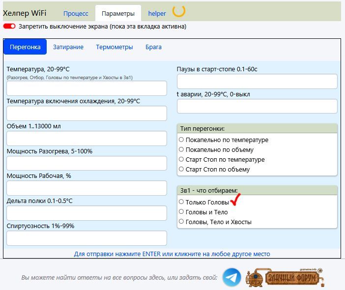

gas2007 Опубликовано 18 июня, 2025 Автор Опубликовано 18 июня, 2025 (изменено) В связи с тем, что алгоритмы отбора в режиме «Спирт Авто 3в1» заинтересуют многих винокуров (отбор Голов со скоростью 5 л/ч), мы решили сделать возможность использовать эти методики для отбора только Голов, только Голов и Тело или полностью отобрать все фракции сразу. Для этого в разделе «Параметры», «Перегонка» мы сделали специальное окно «3в1 – что отбираем:» в котором можно зафиксировать свой выбор отметив нужный пункт. Изменено 19 июня, 2025 пользователем gas2007

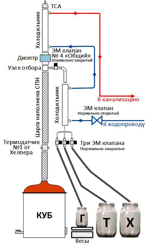

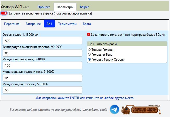

gas2007 Опубликовано 27 июня, 2025 Автор Опубликовано 27 июня, 2025 (изменено) Новая версия автоматики Хелпер Wi-Fi v8.5.0 - можно заказывать! 1. Добавлен новый режим "Спирт Авто 3в1" c возможностью в едином цикле перегнать Головы, Тело и Хвосты с розливом по заранее установленным для этих фракций ёмкостям. Винокур задаёт только объем Голов и температуру окончания Хвостов, все остальное автоматика делает сама. Также винокур может выбрать, что отбирать: - только Головы; - Головы и Тело; - Головы, Тело и Хвосты. При этом: Игольчатый кран для регулировки скорости отбора не нужен или должен быть открыт полностью. Холодильник (бывший доохладитель), через электромагнитный клапан, должен быть подключён к системе холодного водоснабжения. (Доохладитель обязательно заменить на полноценный холодильник). В итоге винокур получает десятикратное ускорение текущего процесса отбора Голов, а при отборе Тела отпадает необходимость корректировать скорость отбора. 2. Добавлен новый режим "Брага". Автоматика будет удерживать температуру брожения в диапазоне 25°С - 28°С. Винокур задаёт только длительность процесса контроля за температурой брожения в часах (до 255 часов, т.е. до 10.5 суток), объем браги и мощность ТЭНов. Винокур может добавить к процессу брожения периодическое включение мешалки. При этом, пока температура в диапазоне 25°С - 28°С, мешалка активируется раз в 3 часа на 30 секунд. Если же температура уходит за допустимые пределы, то либо включается подогрев, либо открывается клапан и холодная водопроводная вода охлаждает брагу. Внимание! Автоматика, регулируя температуру, использует математическую модель МРС (Model Predictive Control), поэтому для правильной работы ПВК предварительно пройдите режим «Автонастройка затирания» (это нужно сделать всего один раз для построения температурной модели вашего ПВК). Если затирая солод автонастройку уже делали, то повторять её не надо. Делайте заказы. Изменено 30 июля, 2025 пользователем gas2007
