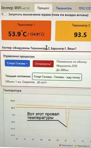

Кто работал с датчиком DS18B20 тот хорошо знает как у этих датчиков вместо значения температуры периодически может выдаваться код -127. Это означает, что датчику не удалось прочитать температуру. Такие провалы температуры не позволяют строить график с хорошей детализацией изменения температуры.
Мы решили эту проблему.
Теперь Хелпер Wi-Fi получил возможность плохие датчики "чинить" прямо в процессе перегонки. На графиках температур теперь не будет этих длинных провалов до значения -127. График, даже с плохим датчиком, будет ровным.

Хорошо, график будет ровным. А сам процесс? С плохим и теряющимся датчиком?
Дорога к обеду ложка,
К ночи дорог унитаз.
7 часов назад, Виктрыч сказал:
Ничего подобного. Датчик изменяет температуру правильно, а периодические ошибки чтения данных ни как не сказываются на точность хода температурного графика. Мы просто не выводим код ошибки чтения (-127) на график.

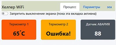

15.11.2024 в 12:50, Виктрыч сказал:
Я описал только работу Хелпера с графиками.
Но Хелпер еще работат и с винокуром.
На банерах, где выводится температура, при провалах её до -127, появляется сообщение "Ошибка!".
 Если этот термометр  даёт непрерывную ошибку в течение слишком долгого времени, то Хелпер предлагает винокуру, остановить или продолжить игнорирование ошибки. Вот здесь винокур может принять решение продолжать работу с этим термометром или заменить его.

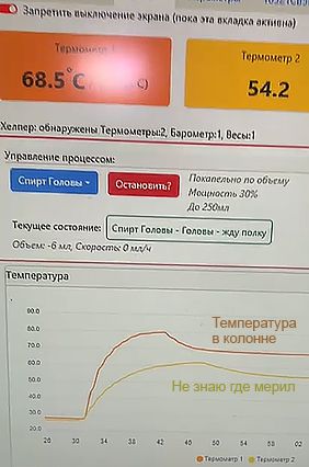

Один из пользователей автоматики Хелпер Wi-Fi экспериментирует над получением спирта прямо из браги. Процесс получения спирта сырца (1я перегонка) он игнорирует. К сожалению, он прислал только фото завершения режима «Спирт Головы». Режима, на котором подготавливается колонна для отбора Голов и выхода на температурную Полку.

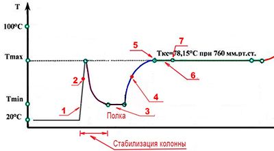

На графике хорошо видно, как стабилизировалась колонна по температуре (вышла на полку). Кроме этого поведение температуры при выходе на полку строго соответствует поведению спирта сырца при нагревании. Пункт 3 - Полка, на нижнем графике. График это не результат измерений, это иллюстрация процесса.
1.      Разогрев содержимого Куба.
2.      Включение охлаждения колонны.
3.      Полка. Колонна стабилизировалась.
4.      Отбор Голов.
5.      Стартуем отбор Тела
6.      Стабилизация спиртовой полки.
7.      Отбор спирта.
В дальнейшем, получение спирта было успешно завершено. Но в связи с тем, что коллега еще не в полной мере освоил автоматику Хелпер Wi-Fi он немножко усложнил себе работу. Отбор продукта можно было сделать гораздо проще и с большим объёмом получаемого спирта.

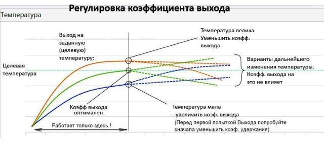

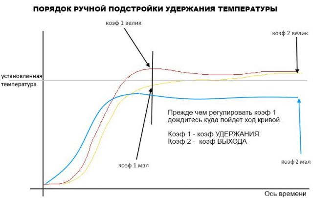

В процессе затирания солода Автоматика Хелпер Wi-Fi позволяет проводить ручную подстройку удержания температурных пауз с нулевым отклонением от заданного значения (на графике это - установленная температура). Для правильного понимания как пользоваться регулировками коэффициента УДЕРЖАНИЯ и коэффициента ВЫХОДА мы подготовили специальный график с комментариями.
Надеемся он будет вам полезен.

Поступило ряд вопросов по пользованию графиком, опубликованном выше, для ручной коррекции точности удержания температурных пауз. Мы переработали его и как нам кажется у нас это хорошо получилось. Смотрите …

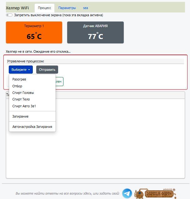

По многочисленным пожеланиям потенциальных покупателей приняли решение о создании автоматического, в процессе перегонки, розлива Голов, Тела и Хвостов по подготовленным для этой цели ёмкостям. Отбор каждой фракции будет завершён по критериям, заложенным в автоматику или установленным пользователем.
Сейчас работаем над полным циклом производства и фракционного розлива ректификата.
Будет режим  "Спирт Авто 3в1" – получение ректификата и розлив Голов Тело и Хвостов по своим ёмкостям и заложенному в автоматику алгоритму.
На сайте в "Выберите" этот режим будут выглядеть так.

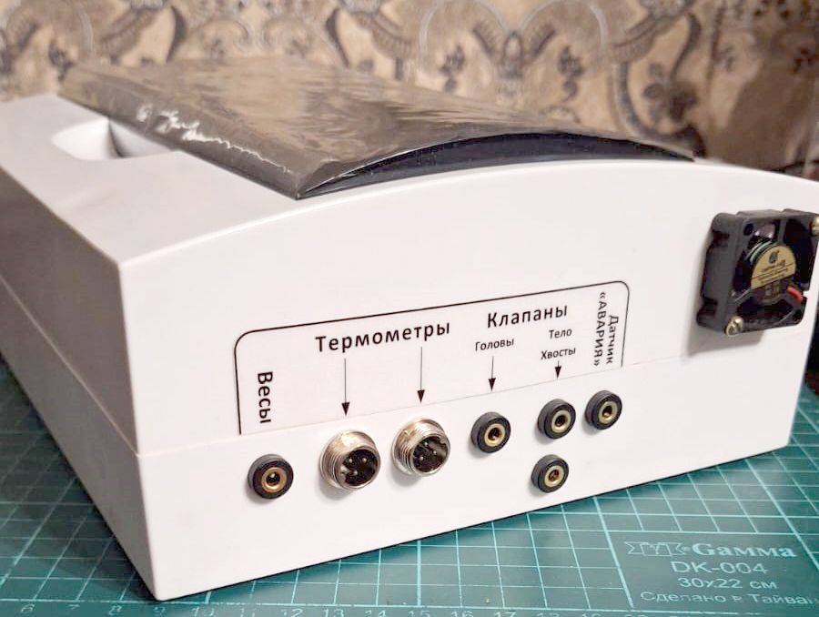

Доводим до сведения потенциальных покупателей, что с мая – июня 2025 года автоматика Хелпер Wi-Fi будет выпускаться с системой защиты от статического электричества и высоковольтных наводок на кабеля от термодатчиков, весов и датчика Авария.

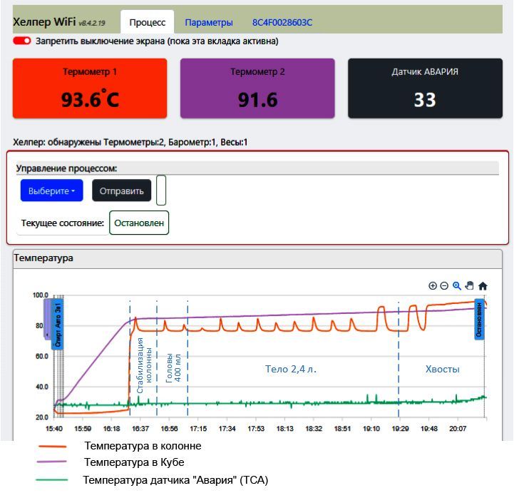

Коллеги, добрый день!
Работая над полным циклом производства и фракционного розлива спирта ректификата
(этап «Спирт Авто 3в1») завершили этап получения Головной фракции.
Результаты проведённого эксперимента, отправим на ГХ анализ в Крым. Нас интересует качество полученной питьевой фракции после отбора Голов.
Почему возникла такая необходимость? Вроде головы и в Африке головы. Что там можно изобретать?
Пока могу сказать только то, что 1400 мл Голов были отобраны за 60 минут. Скорость отбора 3,8 – 4,1 л/час. на 2 дюймовой колонне с реальной рабочей мощностью 1,4 кВт.
Ждем результатов ГХ анализа!!!!

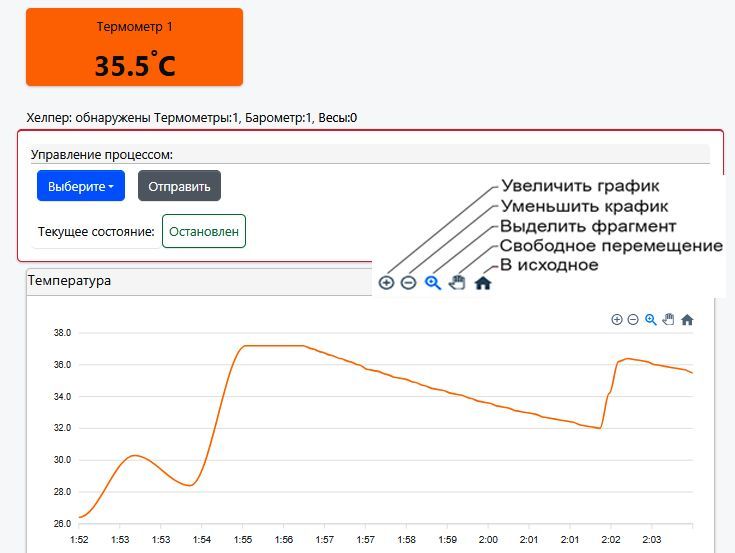

Графики температур, выводимые на сайте, теперь позволяют анализировать поведение температур изменяя масштаб всего графика (как увеличивая, так и уменьшая) или только его выделенной области, при этом график можно перемещать по оси времени на всем временном интервале проведения запущенного процесса.
Кроме этого временная ость отображает реальное время с момента начала процесса.
