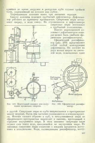

Александр956 Опубликовано 25 апреля, 2016 Опубликовано 25 апреля, 2016 Именно на тарельчатой колонне работают все коньячные заводы Немного об оборудовании, для получения ароматных спиртов (в т.ч.и коньячных): Советские технологии по производству ароматных спиртов из исторического учебника "Оборудование бродильных производств" 1949 г. издания Вы не ошибетесь, если поступите правильно.

GrOV Опубликовано 26 апреля, 2016 Опубликовано 26 апреля, 2016 (изменено) [member=Александр956], Саш...А всю книжку можно? На ё-мыло - если выложить некуда... Жаден до книжек-то...Прости уж... Изменено 26 апреля, 2016 пользователем GrOV
