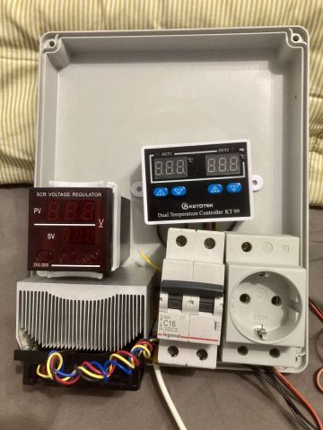

Хопёр Опубликовано 9 ноября, 2022 Автор Опубликовано 9 ноября, 2022 Итак, понемногу собрал комплектующие. Автомат и розетка на динрейку, терморегулятор с двумя термодатчиками, китайский аналог РМ, кулер с радиатором и симистором. Ещеодин терморегулятор с одним датчиком и таймером приедет после 20-го ноября. Подскажите, что я упустил в перечне. Как организовать систему безопасности в этой сборке? Что для этого нужно? Возможно кто нибудь просто даст ссылку на отработанную схему исходя из перечисленного. Спасибо. 1
Михаил Лемуровв Опубликовано 9 ноября, 2022 Опубликовано 9 ноября, 2022 вместо автомата я диф поставил, для аварийного отключения всего. (тэн, вода) подходящая тема https://forum.grainwine.info/topic/1576-prostaya-gruppa-bezopasnosti-s-vozmozhnym-podklyucheniem-stabilizatoraregulyatora/#comments

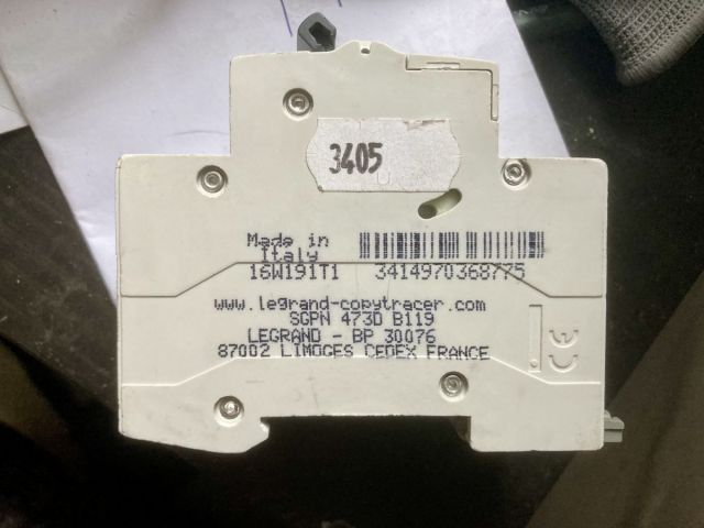

Хопёр Опубликовано 9 ноября, 2022 Автор Опубликовано 9 ноября, 2022 Только что, Михаил Лемуровв сказал: вместо автомата я диф поставил Рекомендовал мой товарищ, что будет собирать. Так понял, что этот автомат (на фото) отключает и ноль, и фазу. Среди предложенного был и диф, но он выбрал этот автомат.
Михаил Лемуровв Опубликовано 9 ноября, 2022 Опубликовано 9 ноября, 2022 диф можно принудительно отключать имитацией тока утечки (нужно только сопротивление 4к) а как автомат отключать х.з.
Alex57 Опубликовано 10 ноября, 2022 Опубликовано 10 ноября, 2022 (изменено) 11 часов назад, Хопёр сказал: Среди предложенного был и диф, но он выбрал этот автомат. Ну если он вместо ДИФа предложил автомат, сборка будет 5+. 10 часов назад, Михаил Лемуровв сказал: а как автомат отключать х.з. Руками. 11 часов назад, Хопёр сказал: Подскажите, что я упустил в перечне Упустил самое главное - SSVC0059 V2.0. Изменено 10 ноября, 2022 пользователем Alex57 1 Сборки автоматики SSVC0059 и РМ2
Хопёр Опубликовано 10 ноября, 2022 Автор Опубликовано 10 ноября, 2022 (изменено) 10 минут назад, Alex57 сказал: сборка будет 5+. Если это ирония, тогда «мимо кассы». В этом ничего не понимаю. Готов услышать внятное обьяснение про разницу в использовании этих устройств. Изменено 10 ноября, 2022 пользователем Хопёр
Alex57 Опубликовано 10 ноября, 2022 Опубликовано 10 ноября, 2022 2 минуты назад, Хопёр сказал: Если это ирония, Да нет. Какая ирония? Просто хотел тебя обезопасить от такого электрика, он же тебе внятно объяснил. 10 минут назад, Хопёр сказал: обьяснение про разницу Михаил дал тебе ссылку на готовую схему простой автоматики. Работает безотказно многие годы у коллег, а ты пытаешься велосипед изобрести.Дерзай! 1 Сборки автоматики SSVC0059 и РМ2
Хопёр Опубликовано 10 ноября, 2022 Автор Опубликовано 10 ноября, 2022 17 минут назад, Alex57 сказал: тебя обезопасить от такого электрика Полагаю, что дело во мне, а не в электрике. Я неверно написал. Среди предложенного был не диф, а УЗО и он выбрал тот, что на картинке выше.
Alex57 Опубликовано 10 ноября, 2022 Опубликовано 10 ноября, 2022 3 минуты назад, Хопёр сказал: Полагаю, что дело во мне, а не в электрике. Дело в вас обоих. Дерзайте. Сборки автоматики SSVC0059 и РМ2
Хопёр Опубликовано 10 ноября, 2022 Автор Опубликовано 10 ноября, 2022 48 минут назад, Alex57 сказал: Упустил самое главное - SSVC0059 V2.0. ХОрошее устройство, спору нет, но 8 -11 тысяч рублей это за рамками моего бюджета
Alex57 Опубликовано 10 ноября, 2022 Опубликовано 10 ноября, 2022 10 минут назад, Хопёр сказал: 8 -11 тысяч рублей это за рамками моего бюджета Рано или поздно ты поймёшь, что вы наваяли с Электриком. Выбросить будет жалко, но работать на ректе ваше устройство не будет. Просто гнать самогон пойдёт. Ты уже ввалил кучу денег в НЕ нужное железо, можешь продолжать. Удачи! Сборки автоматики SSVC0059 и РМ2
